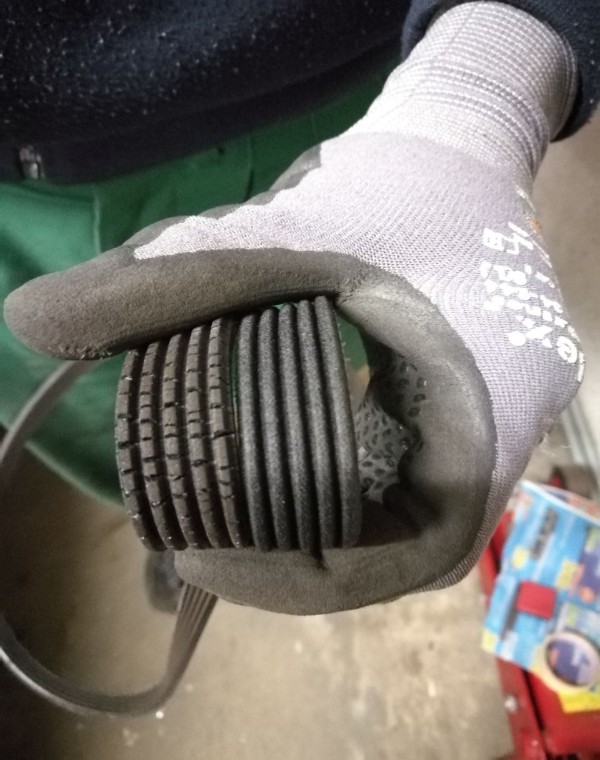

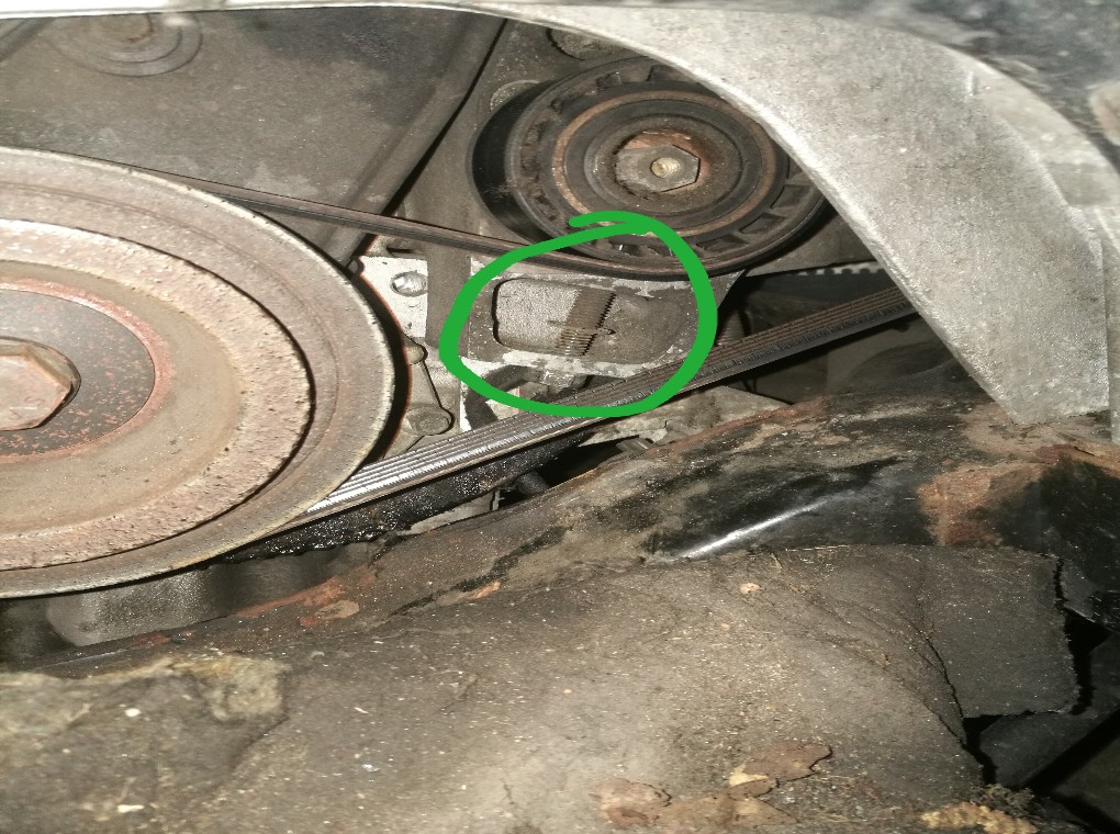

Bei dem anderen Bild sieht man eindeutig einen porösen Keilriemen

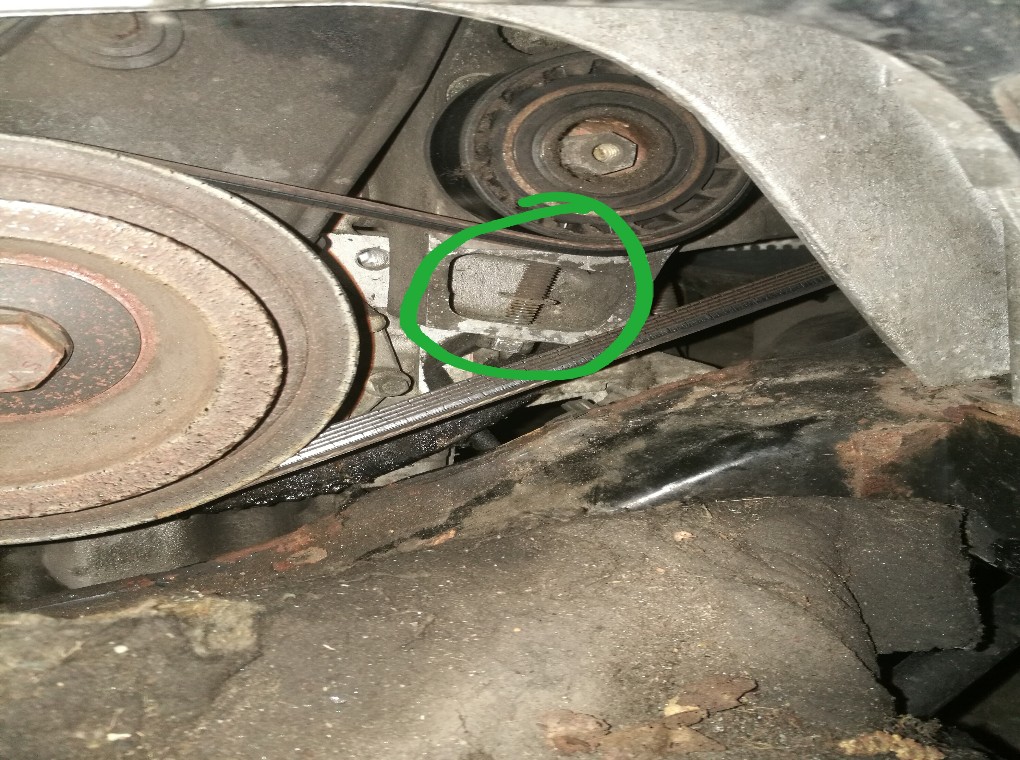

Könnt ihr mir sagen ob es die richtige schraube ist um den Spanner zu lösen? Ich hab an ihr gedreht aber von der Spannung hat sich nichts geändert

Schraube für den Riemen ist die richtige aber du musst vorher die Schraube der Umlenkrolle lösen damit du mit anderen spannen oder entspannen kannst .

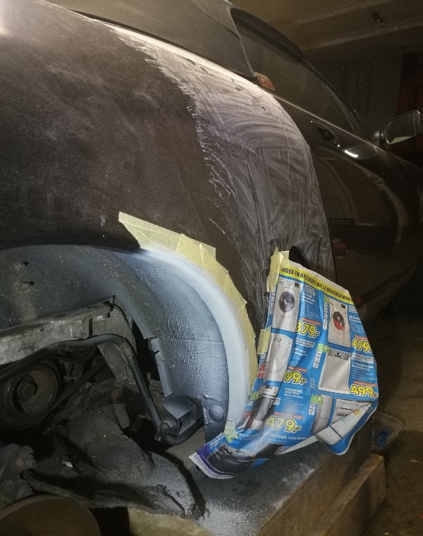

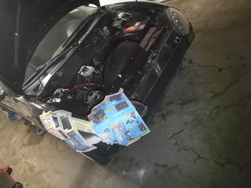

Heute hab ich die Radläufe neue gemacht und gesehen das mir der Staubschutz hinten rechts vom knuckel runter gerutscht ist :/
Muss es wohl zerlegen dann sieht man hoffentlich welche knuckels verbaut sind.

lil_capone hat geschrieben:
Da braucht man erstmal nichts zerlegen, das werden die kurzen sein. Einzelteile gibt es nicht. Das sieht man doch auch schon so bei abgeschraubten Rädern wie tief das Scheiss Gummi runtergewürgt ist.
https://www.mgfcar.de/lowering1/
https://www.mgfcar.de/suspension_knuckle/index.htm
Wieso den Müll nochmal verbauen ?
Scheinst es ja mit der Mechanik *drauf* zu haben. Dann hau den kurzen knuckle-Müll raus und besorg die vorher 4 Stück Standard knuckles gebraucht. (Max 100EURO ausgeben) ;-)
Wenn die da sind, dann mal die Flüssigkeit ablassen und gucken wie die Stahlbolzen aussehen, blanker Stahl ist kurzer knuckle.
... das Forum ist voll mit Infos wie das dann geht. Falls Fragen sind, dann bei dem Fred Link mal zurückscrollen und gucken.
Mit ner brauchbaren Hydragasausrüstung (für Unterdruck und Druck) und ein bischen Hirn anstrengen bau das auf verkürzte Alukolben um.
Die Dinger gleichmässig je 7mm schön sauber abdrehen/sägen/feilen, die Standard Knuckels "oben" ebenfalls und die Druckfeder um zwei Windungen kürzen, Enden anlegen. Ist kein Akt.
