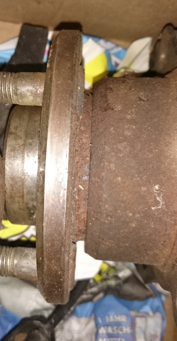

Mein hinteres linkes Radlager war defekt, hatte ziemliches Spiel. Und das ohne Vorankündigung wie surren oder ähnliches. Geradeauslauf wurde jeden Tag schwammiger und manchmal hatte ich das Gefühl, mir versetzt es die Hinterachse.
Die Werkstatt hat jetzt laut Ersatzteilliste bestellt und eines erhalten, welches scheinbar nach dem Einpressen einseitig nicht spielfrei ist, sondern erst nach kompletter Montage richtig fest sitzt.
Hat er das falsche bekommen? Laut EPC http://www.mgfcar.de/epc/974.htm sollte es ja klar sein.
Laut Rechnung hat er die Teilenummer 713620180, scheinbar FAG, verrechnet. Ist dies für die Hinterachse geeignet? Wenn ich online schaue, bekomme ich manchmal nur für Front angezeigt, aber auch die RFM000050 als Alternative, welche ja laut EPC auch für hinten geeignet ist.
Der Mechaniker behauptet, es würde nur in etwa auf der Hälfte der Fläche innen auf der Nabe aufliegen, die andere Hälfte hätte ca 2mm Luft am Umfang. Das kann doch nicht normal sein, oder?!?
Momentan fährt sich alles normal, aber ich hätte es lieber gleich korrekt, bevor ich damit bald wieder anrücke.

Ich hab mich vielleicht etwas undeutlich ausgedrückt, das Spiel hat das Radlager offenbar nicht an den Stirnseiten zur Nabe, sondern wohl innen zur Welle hin.
Dort ist angeblich die Hälfte der 37mm Tiefe um 1-2 mm schmäler, also liegt das Lager nur zur Hälfte flächig mit dem Innenring auf der Welle auf.
Erst dachte ich, er meint, es würde konisch zulaufen, aber es ist wohl eine Stufe drin?

Also ich will ja nicht unken, aber ich teile hier die Meinung von Peter, dass vermutlich die Nabe abgenutzt ist. Ich hatte mal eine, die war am Schaft soweit untergedreht, dass die nach Lösen der Kronenmutter einfach so rausgezogen werden konnte. Warum der Mechaniker dann aber nicht gleich ne neue Radnabe (RUB000150) bestellt, ist mir ein Rätsel. Sowas prüft man ja normalerweise gleich nach dem Auspressen mit dem Messschieber.
abgenutzt.jpg [ 6.46 KiB | 19713-mal betrachtet ]

das war natürlich auch meine erste Vermutung, aber er meinte es sieht nicht nach Verschleiß oder Abnutzung aus. Er hätte schon mal eine Nabe gehabt, die verschlissen war und meine hier sieht wohl wie ne Stufe aus und nicht komplett runtergedreht. Außerdem wohl sehr glatt, keine Riefen oder so.
Trotzdem denke ich wie ihr, das muss fast trotzdem ne Abnutzung sein. Wie allerdings eine Stufe zustande kommen kann, ist mir ein Rätsel. Der Spalt soll wohl auch auf der Innenseite sein, also gegenüber der Mutter.

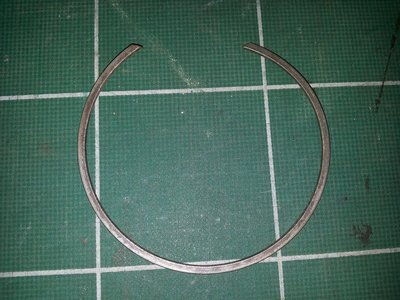

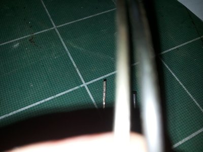

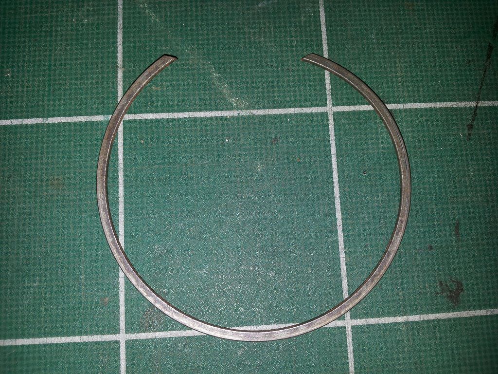

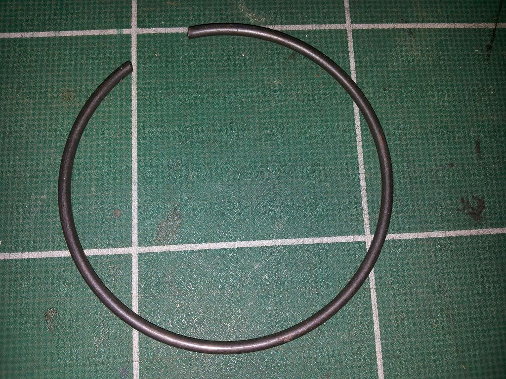

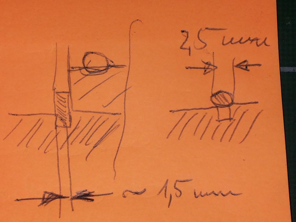

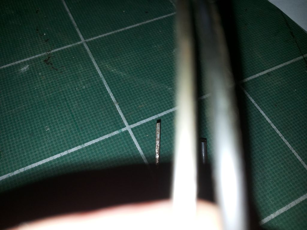

Beim Radlagerwechsel, MK1, ist aufgefallen, dass beim Aftermarket-Satz die Sprengringe nicht passen.
Der runde Ring war durch blosses Drücken mit dem Daumen aus der Nut gerutscht.
Ergo: kann auch die Seitenkräfte nicht aufnehmen!
rund 2,5mm.jpg [ 271.49 KiB | 19261-mal betrachtet ]
original 1,5mm.jpg [ 263.02 KiB | 19261-mal betrachtet ]
20170928_141917.jpg [ 106.72 KiB | 19261-mal betrachtet ]
20170928_141728.jpg [ 77.99 KiB | 19261-mal betrachtet ]

Boaaah, Reinhard, war das so montiert ??? :?: :roll:
Wird ja immer schlimmer was da draussen so unterwegs ist.
:puh: :twisted:
