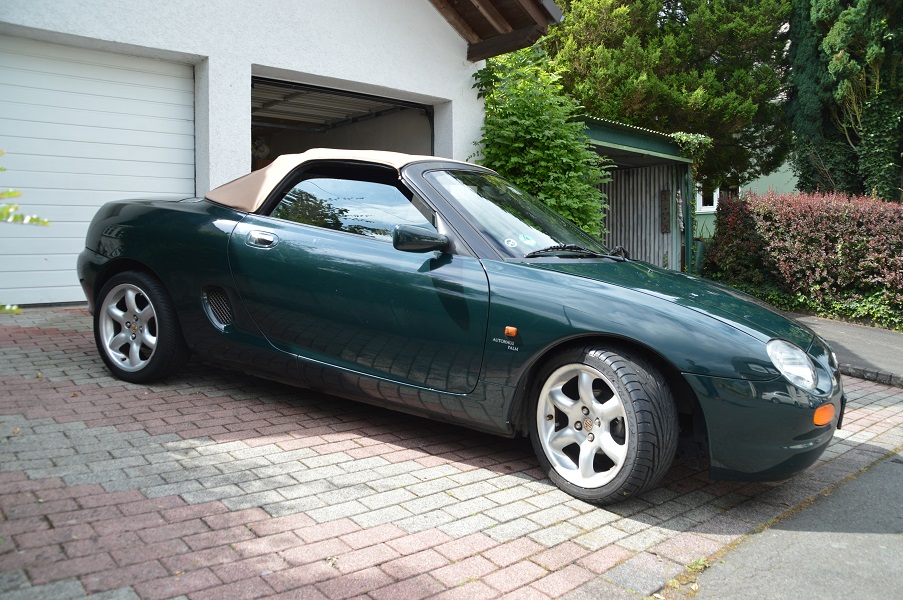

hier die Bilder
Dateikommentar: Vorher
DSC_9639.JPG [ 295.58 KiB | 15731-mal betrachtet ]

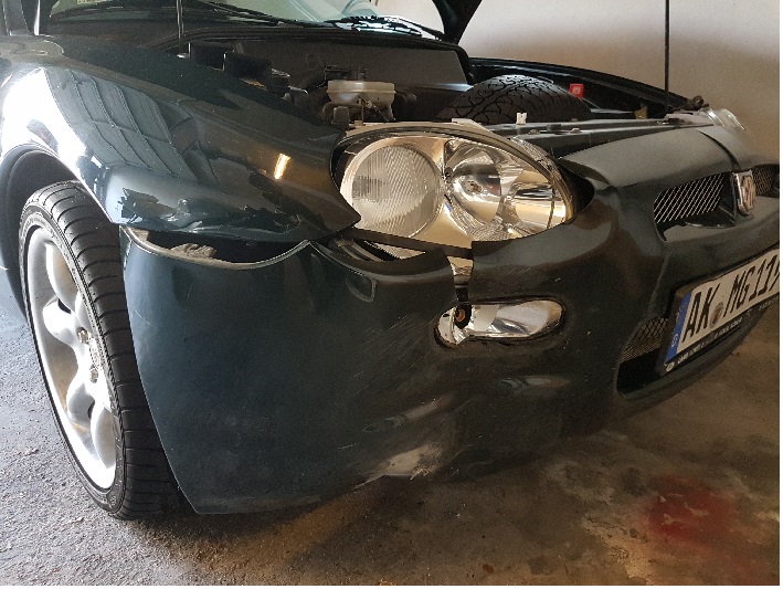

Dateikommentar: Nachher :(
20170903_152050[1]_.jpg [ 185.52 KiB | 15731-mal betrachtet ]

aufgrund Deiner beruflichen Tätigkeit gehe ich davon aus, dass Du es selbst reparieren kannst.
Ich würde mal die Stoßstange/Kunststofffront abbauen, dann siehst Du mehr.
Vermutlich ist auch der Aufpralldämpfer ( Prallblech ) defekt.
Ersatzteile gibts bei ebay ( de und co.uk ), ebay-kleinanzeigen und bei cowa-car-parts direkt hinter der niederländischen Grenze.
Falls Du kein Workshop-Manual hast, bei The-T-Bar.com ( https://www.the-t-bar.com/54-how-tos ) gibts gute, bebilderte Anleitungen.
Die korrekte Farbe siehst Du auf dem Typenschild am Bremskraftverstärker, ist eine 3-stelliger Farbcode.

Pralldämpfer (Aluschiene) wird sicher nötig sein. Dazu eine Leuchte und die Frontschürze.
Farbe wird wohl HYF sein, wenn es ein echtes Brooklands Sondermodell ist. (Sieht so aus, wie lautet die VIN ?)
... und ganz wichtig:
An rechter Vorderradaufhängung ganz genau das Kugelgelenk am unteren Dreieckslenker angucken, das verbiegt leicht bei *unzulässigen* Radbewegungen .
Am Besten mit der linken Seite vergleichen, bzw wenn das Lenkrad auch nur einen Ticl schiefer steht als vorher, dann ist das schon ein Indikator für was verbogenes.
Dann den Dreieckslenker auch austauschen.

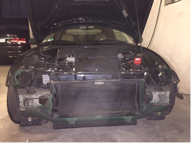

Fahrtechnisch denke ich das der Aufprall nicht so schlimm gewesen sein dürfte. Er fährt noch geradeaus :D :puh:
Habe vorne nun den klump gestripped und ich war erstaunt das es nicht doch mehr gewesen ist. Sobald es news gibt oder ich in irgendeiner Art schwierigkeiten bekomme melde ich mich nochmal bei euch. :up:

Der Wasserkühler sieht auch nicht mehr gut aus.

danke für den Hinweis. Die Lamellen sehen noch ganz ansprechend aus und auch so ist kein Wasserverlust festzustellen. Ich hoffe das es mit etwas dezent aufgetragener Druckluft getan ist.

Die unteren drei Reihen sehen so Rostig aus.

Jup, aber guck mal auf der Rückseite ! Schmeiss den Kühler raus, den kann der *Alte* auch noch mit abdrücken
Gibts bei Ebay ab 80 EURO neu aus Alu. http://www.ebay.de/itm/290871693537
TSN/HSN 2055/402 sind sie alle mit 120PS :)
Das geht nach Fahrgestellnummer und Farbcode steht auf dem Typschild hinterm ABS Aggregat.

Da würde ich auch gleich noch die günstige Gelegenheit nutzen und die Kühlwasserrohre am Unterboden durch "stainless steel"- Rohre zu ersetzen. Außerdem die Schlauchschellen alle mal checken und wenn nötig erneuern.
