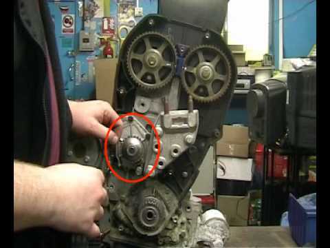

In der Tat, das hört sich sehr nach ner undichten WaPu an. Die sitzt an der Stirnseite vom Motor, im Zahnriemenkasten, unterhalb der Spannrolle (die im Bild demontiert ist):
wasserpumpe.jpg [ 19.3 KiB | 16897-mal betrachtet ]
Wann wurde die das letzte Mal gewechselt?

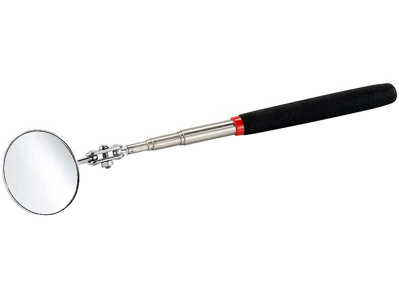

Hast du sowas:
Dateikommentar: Teleskopspiegel
nc1986_0.jpg [ 21.86 KiB | 16887-mal betrachtet ]
Dann einfach mal den Motordeckel abschrauben und im Bereich der Lichtmaschine schauen, ob es da irgendwo von der Kopfdichtung aus sifft.

Hast du sowas
Nee, natürlich nicht :shock:
Do 5. Apr 2018, 08:56
Beitrag Re: Wo ist die Wasserpumpe?
Baumarkt, Grabbeltisch.

Sven hat geschrieben:
Hast du sowas
Kleiner Schminkspiegel der Liebsten geht auch, aber die Fettfinger vor der Rückgabe abmachen :lol:

@hein: Da meine Liebste mehr Spiegel hat als sie braucht könnte ich einen abzwacken. Danke!
