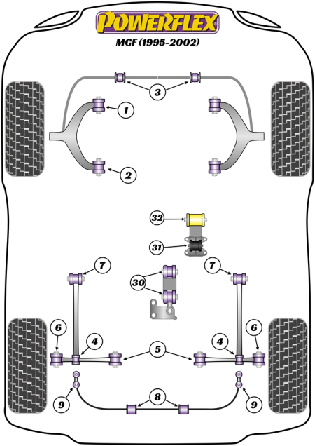

siehe
https://www.powerflex.co.uk/road-series ... 120/1.html

Danke für die schnelle Antwort. Anhand des Bildes würde ich stark drauf tippen das es die nr 6 ist.

Sind sie aber doch, mit einem Trick: Einfach die ECP Bestellnummer aus dem UK Shop direkt eingeben, das hier ist die Liste, gemäß dem oben verlinkten Diagramm:
Code:
Diagramm Nr - Powerflex Nr. - Eurocarparts Nr.
     1      - PFF42-211     - 973890021
     2      - PFF42-212     - 973890031
     3      - PFF42-215     - 973890041
     4      - PFR42-219     - 973890051
     5      - PFR42-220     - 973890061
     6      - PFR42-221     - 973890071
     7      - PFR42-222     - 973890081
     8      - PFR42-225     - 973890091
     9      - PFR42-226     - 973890101
Problem: Die sind nicht alle lieferbar. Aber man kann ja öfter mal nachsehen.

Ich hab jetzt einen netten mann in der bucht gefunden bei dem ich für die Nr 5,6 Und 7 (nr 4 ist bereits mit einer neuen Buchse ersetzt)
resize_image.jpg [ 160.4 KiB | 20559-mal betrachtet ]
130€ bezahlt hab. Auf der deutschen powerflex Seite hätte es knapp 160€ gekostet.
Uk powerflex hat mir heute geantwortet und hat mich direkt auf die deutsche powerflex Seite verwiesen. Die bieten wohl keinen Versand für Deutschland an. Meinten aber auch gleichzeitig wenn es in De nicht lieferbar sei, soll ich ich sie sofort anschreiben!? Also doch lieferbar? :D
