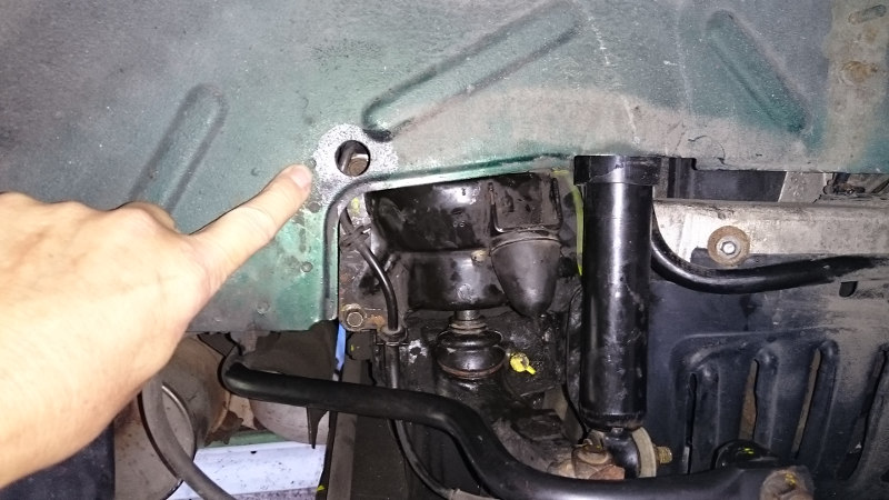

Zur Einheitendemontage ist es ja witzloserweise so, das die leicht zugänglichen unteren Schrauben der Halteplatten hinten eine Schweissmutter dran haben und die fast unzugänglichen oberen ... eine lose Mutter :lol: was den Spass maximiert.
Oben erst das Ausdehnungsgefäß abschrauben und zur Seite verlegen, damit man auch von oben an die Einheit dran kommt. Die Stoßdämpfer unten abschrauben.
Wegen Demontage hinten rechts ist es noch hilfreich wenn man mit starkem Griff an den Innenkotflügel das Blech einen Zentimeter oder zwei nach aussen gebogen bekommt, dann klemmt die Einheit nicht so sehr, wenn man sie nach unten rausfummelt.
Löcher in hinteren Innenkotflügeln erleichtern die Demontage der _verdeckten_ Schrauben.
Foto
Dateikommentar: da ungefähr
loch-DSC_1682-1.JPG [ 107 KiB | 9046-mal betrachtet ]
Ansonsten ist noch das Abschrauben der kleinen Gummianschläge (1x Kreuzschlitz) unter den oberen Querlenkern hilfreich, weil der Freiraum zum rauspulen der Knuckles weiter wird.
