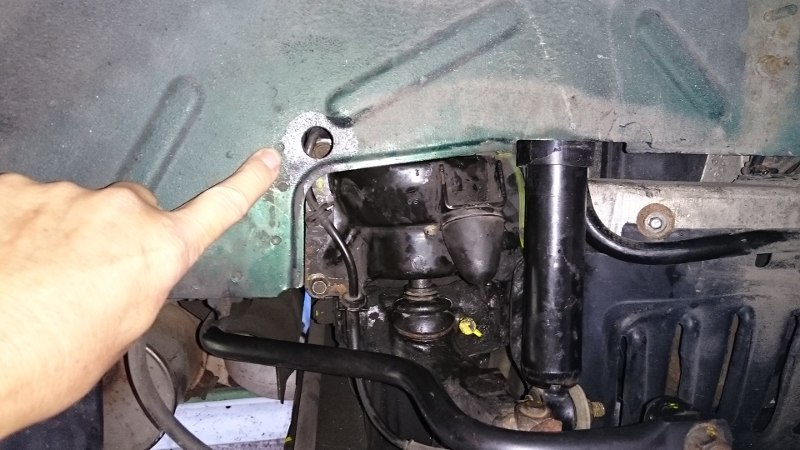

Löcher in hinteren Innenkotflügeln erleichtern die Demontage der _verdeckten_ Schrauben.
Foto
Dateikommentar: da ungefähr
loch-DSC_1682-1.JPG [ 107 KiB | 9044-mal betrachtet ]
