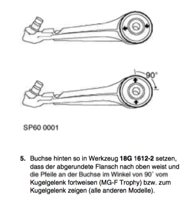

Tomcatciller hat geschrieben:
Frage 2: Kann man den Hilfsrahmen vom Trophy durch einen vom MGF-MK1 ersetzen und andersherum?
Frage 3: Wo genau liegen die Unterschiede zwischen eben diesen Hilfsrahmenhaltern beim F Mk-1 und 2? Was müsste ich modifizieren um einen Mk1 mit diesen auszurüsten bzw. einen Mk2/Trophy mit gedämpften Mk1-Aufnahmen? (Inkompatibilität "Halter - Karosserie" oder "Halter-Hilfsrahmen"?)
Ich mogle mich hier mal rein :mrgreen:
Zu Frage 1: Die Hilfsrahmen sind prinzipiell bei allen MGF identisch, bis auf zwei klitzekleine Ausnahmen, also kann man die natürlich untereinander tauschen.
Zu Frage 2: Der erste Unterschied ist in der Befestigung, während die MGF MPi und VVC Hilfsrahmenhalterungen mit einem Gummipuffer haben, sind die beim Trophy (wie auch beim TF) massiv, sodass es keine Bewegung zwischen Hilfsrahmen und Karosserie gibt, das ganze also steifer ist. Das kann man aber auch beim Standard-MGF nachrüsten, einfach gegen welche vom TF tauschen.
Der zweite Unterschied ist in der Lage der Gummibuchsen des unteren Querlenkers vorn zu finden. Ich zitiere hier der Einfachheit halber aus dem Werkstatthandbuch:
Bildschirmfoto 2017-08-06 um 19.23.36.png [ 163.78 KiB | 20294-mal betrachtet ]
Wobei das natürlich nur bei Originalen Buchsen gilt, wo die Stahlhülsen leicht exzentrisch liegen, bei Polybushes ist das meines Wissens egal.
