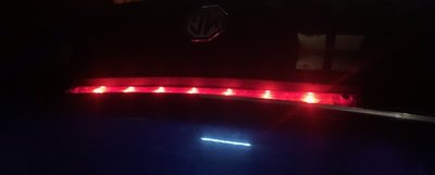

nachdem ich festgestellt habe durch Zufall, das auch meine den berühmten Knick hat ist nur noch die Hälfte aller LEDs am Leuchten. Habe ich einen weiteren Bruch übersehen?

Wenn mindestens eine LED geht sind die anderen kaputt
Gibt nur plus und minus zur Leuchte
Dachte ich mir schon aber die Hoffnung! Danke jedoch trotzdem.
