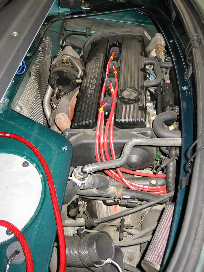

Du hast Klima verbaut, ( somit ist die Lichtmaschine "oben" am Motor, genauer gesagt rechts vorne am Motor. siehe angehängtes Bild.
und die Werkstatt hat keine Ahnung, dass man das Verdeck hinten hochklappt, den großen Wartungsdeckel über dem Motor abschraubt, und ganz locker von oben arbeitet
Eigentlich wollte ich die sehr guten Bilderanleitung von the-t-bar.com verlinken, es scheint dort aber ein Serverproblem zu geben.
Also dann aktuell ohne bebilderte Anleitung "Schrauben nach Bildern".
Dieter hat ein gutes Bild auf seiner Site: http://www.mgfcar.de/hgf/Engine.jpg
Oben links, siehst Du die Lima bei Fahrzeugen mit Klimaanlage.
Die gelb markierte Schraube ist die obere Halterung der Lima.
Dann noch eine längere Schraube unterhalb der Lima, da kommt man aber ganz ordentlich ran.
Rechts im Bild siehst Du die Klammer, die das Verdeck hinten festspannen.
blue_fox hat ja schon auf die Alternator-Seite von Dieter verwiesen, dort siehst Du wo die Lima bei Fahrzeugen ohne Klima verbaut ist.

Bleibt noch der Hinweis, das die LiMa von dem Foto da oben *nicht* die ist, die beim MG TF reinkommt.
Da kommt eine mit anderen Anschlüssen rein. CoWaparts und andere Lieferanten wissen das aber, wenn man für MG TF anfragt.
Dateikommentar: MK2 LiMa
