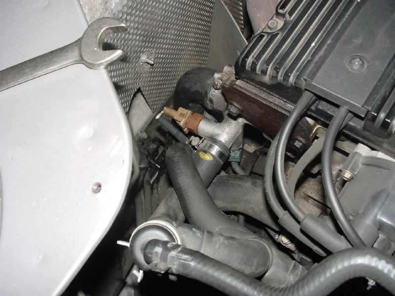

Könntest du mir eventuell ein Bild von dem kühlwassersensor zukommen lassen, hier gibts zwei verschiedene.

Dieser Sensor ,den ich eingebaut habe ist nicht der selbe wie bei dir. Du hast einen MK1 und da ist der braun glaub ich, aber das können dir hier die Fachleute besser beantworten.
Die Lambdas sind von Rimmer:
MHK100840 2 Stk. davon...das könnte aber bei dir net passen, da MK2, der hat 2, einen vor und einen nach dem KAT, bei dir also nur einer...schau auf die VIN
und der KAT ist von Bandel Autoteile.
Die Zündspulen sind beim MK2 auch anders, da zwei direkt am Kopf mit kurzen Verbindungskabeln zu den Kerzen (waren bei mir direkt an den Steckern total vergammelt).
Du hast aber einen Verteiler mit Kabeln, da könnter der Finger und die Kappe vergammelt sein.

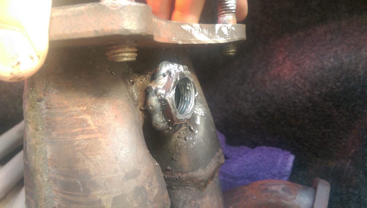

Moin, könnt ihr mir sagen ob die Sonde falsche Werte liefern kann wenn sie etwas weiter oben sitzt?
Durch das kaputte Gewinde musste ich was draufschweißen (siehe Bild)
