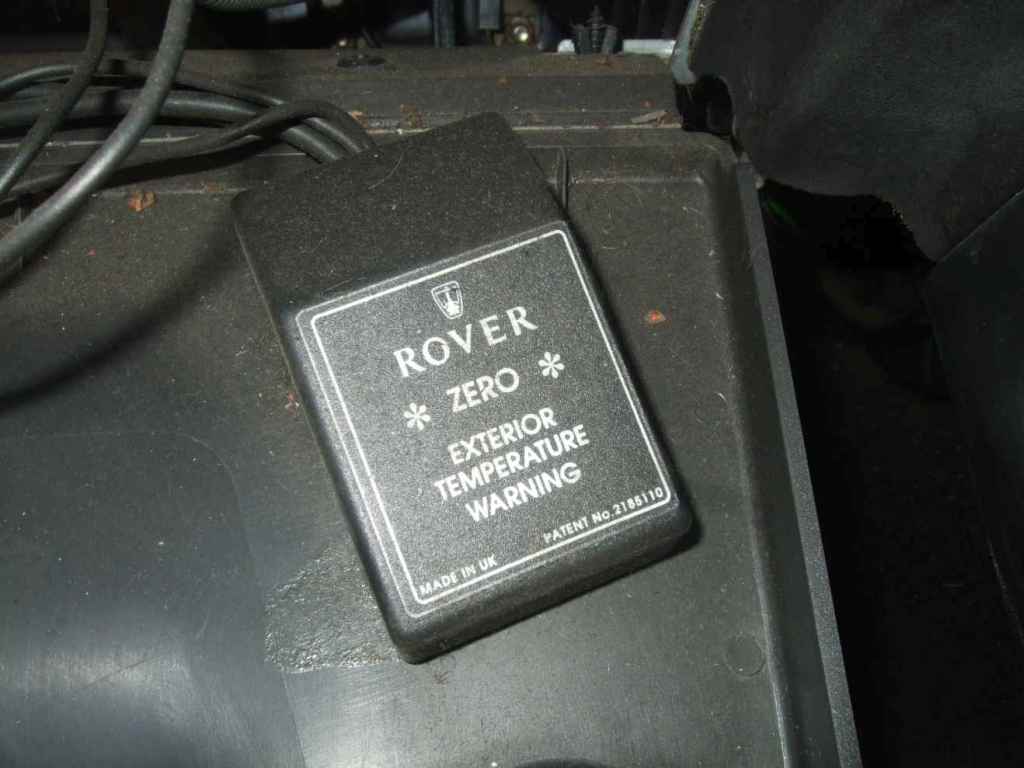

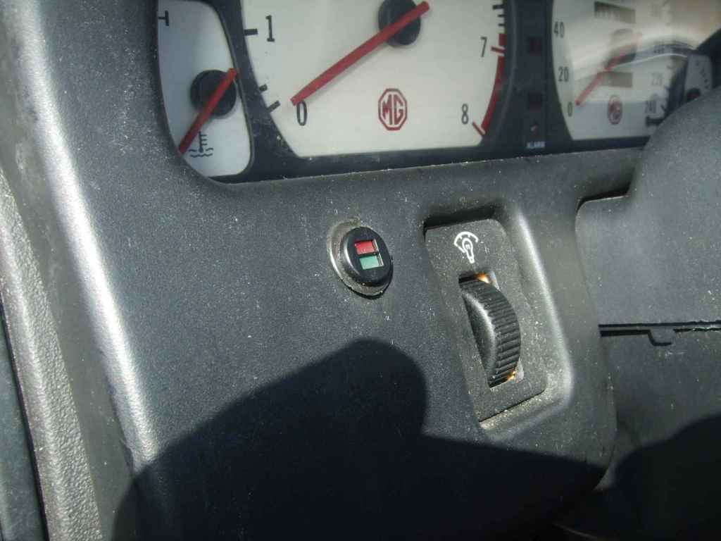

in unserem 96er ist ein Original Rover Aussentemp./Eiswarnsystem eingebaut.
Kästchen im Sicherungsdeckel, LED rot/grün im Armaturenbrett, Sensor in der Frontschürze.
Habe bisher leider nichts dazu finden können, scheint nicht so oft geordert worden zu sein
Hat jemand Unterlagen bzw. kennt jemand das Funktionsprinzip?

Glatteiswarner VUB 100230
Grün = +5 °
Rot/ Grün = +2°
Rot = + - 0 °

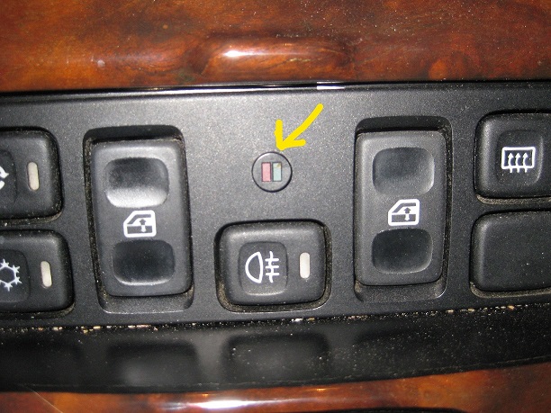

greif das Thema nochmal kurz auf. Seit einer geraumer Zeit spinnt die rotgrüne LED der Glatteiswarnanzeige bei meinem F. Bei Motorstart leuchtet sie kurz grün auf, das war's dann aber.... unabhängig von der Außentemperatur. Den besagten Sensor in der Frontschürze habe ich bislang nicht lokalisieren können. Weiss da einer mehr?
Danke für Info,
Phil

Seit geraumer Zeit funktioniert der rotgrüne Indikator der Außentemperatur meines F's nicht mehr korrekt. Die grüne LED leuchtet nur kurz beim Motorstart an... die rote LED wird auch bei Minustemperaturen nicht mehr gesehen. Der Anzeigebereich ist folgendermaßen definiert: Grün = +5°; Rot/Grün = +2°; Rot = + - 0°.
Nehme an, dass es was mit dem Temperatursensor in der Frontschürze zu tun hat. Nur habe ich den bislang nicht lokalisieren können.
Wer kann helfen?
Phil
So 2. Apr 2017, 17:19
Beiträge: 736
Beitrag Re: Aussen Temperaturwarnanzeige
Da geht ein Kabel von der Box zum Geber. Das wird üblicherweise auf der Lenkradseite durch eine eigene Dichtungstülle oder die große mit durchgezogen. Häufig parallel zu den Anschlüssen für die Nebelscheinwerfer.
Dann vorne runter zum Kühler. Häufig ist das Kabel in Schleifen gelegt, weil es eigentlich zu lang ist und die Werstätten sich nicht trauen, das Kabel zu kürzen.

Mir ist bei Arbeiten an der Mittelkonsole die Blende der Außentemperaturanzeige abhanden gekommen :(
Frage: Hat vielleicht ein MG-F Besitzer so ein kleines "Teilchen" über, was er nicht mehr braucht. Würde mich über eine großzügige Geste freuen. Geht auch ohne, sieht nur unfertig aus. Bier beim nächsten Treffen ist garantiert :up:

Schwarzes Plastik, säg säg, feil feil und fertig.
Naja schon was für Leute, die das auch wollen und können.
Just my two cents... :up:
Di 20. Jun 2017, 20:32
Beiträge: 736
Umstellen auf Duo-LED mit einer passenden Einfassung. Gibt's auch in Chrom, wenn sonst Chrom verbaut ist.

Danke für den Tipp, weiß aber nicht wie die Duo-LED ausschaut und ob das optisch passt. Die Lösung mit dem geringstmöglichen Aufwand wäre einfach eine Original Blende aufzuklippen.... but no have, no I can do!
Phil
Mi 21. Jun 2017, 19:38
Beiträge: 736
https://www.reichelt.de/www.reichelt.de ... TICLE=6820
https://www.reichelt.de/Zubehoer-fuer-L ... ARCH=%252A
Gibt's auch in Plaste die Fassung: http://www.shop-014.de/michawi-p1378h10 ... tager.html
Gemeinsame Kathode - sprich Mitte ist Minus/Masse und außen ist plus/rot bzw. grün.
