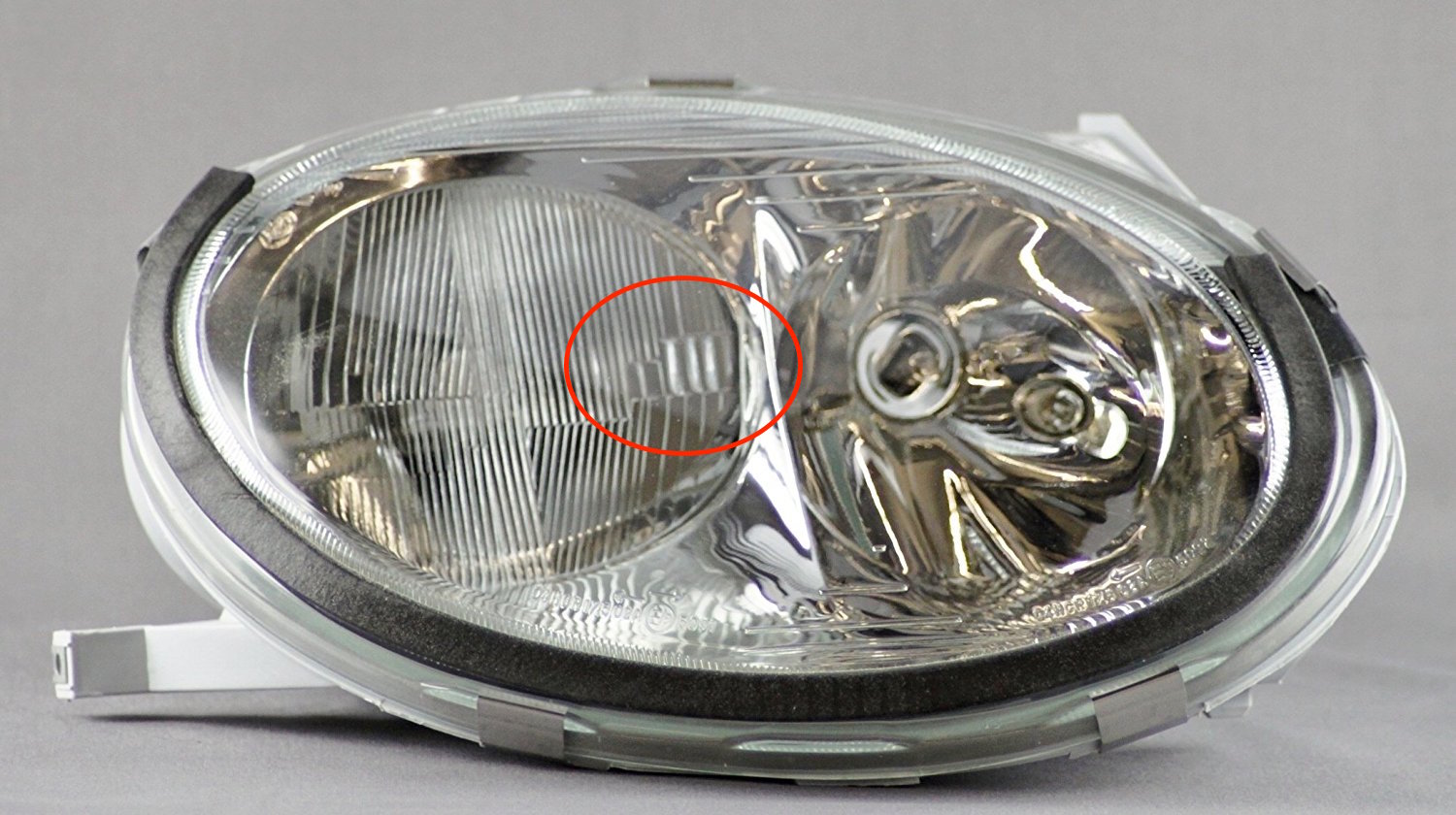

Pfeile auf den Scheinwerfern? Ich würde mich nichtmal auf die Teilenummer verlassen, weil einige mit anderen Streuscheiben umgebaut wurden. Das einzige was wirklich was sagt, sind eben die Streuscheiben. Wenn die kleine Ecke mit den breiteren Linien zur linken Seite zeigt, sind das LHD-Scheinwerfer:
Scheinwerfer_MGF_LHD.jpg [ 234.88 KiB | 20505-mal betrachtet ]
Steht denn auf der Hydragasrechnung kein Name und/oder Kennzeichen? Das sollte bei einer ordentlichen Werkstatt doch so sein.
