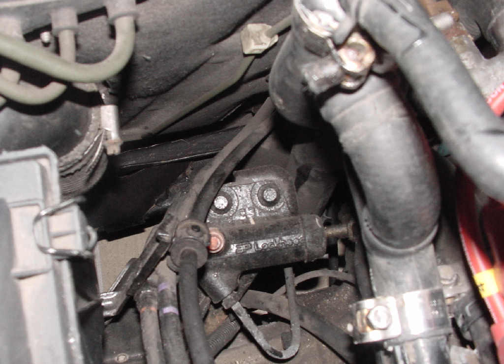

Schlauchleitung kannst du vergessen, daran liegt es nicht. Das einzige, was da Schlauch ist, ist ein kleines Stück zwischen der Rohrleitung unter dem Auto und der Leitung zum Nehmerzylinder, um die Vibrationen der Antriebseinheit abzufangen. Ist so 20 cm lang.
Schau als erstes einmal, ob der Nehmerzylinder feucht ist, also die Dichtung den Geist aufgegeben hat. Das ist ein typisches Problem. Der Zylinder sitzt auf dem Getriebe etwas zur Vorderseite (in Fahrtrichtung) hin. Kommst du dran, wenn du das Gitter hinten rausnimmst und den Ansaugschlauch zwischen Luftfilter und DK rausnimmst. So sieht das von oben aus:
nehmerzylinder.JPG [ 73.3 KiB | 19240-mal betrachtet ]
Rechts an der Stange zum Ausrückhebel ist eine Gummikappe dran, die mal runterpulen und dann fühlen, ob es darunter feucht ist. In dem Fall heißt es, Nehmerzylinder ausbauen, zerlegen, reinigen, mit neuem Dichtungskit wieder zusammenbauen.
Wenn es da trocken ist, dann würde ich als nächstes die Kupplungsflüssigkeit wechseln. 0,5 Liter DOT 4 reicht völlig aus. Vorne immer schön nachkippen und hinten wie an der Bremse immer schön Entlüftungsschraube auf- und zudrehen. Kupplungspedal kann man beim Linkslenker gut mit nem langen Plastikrohr o.ä. drücken, dann geht das auch im Ein-Mann-Betrieb. Immer gut drauf achten, dass der Behälter vorn nicht leer läuft. Neue Kupplungsflüssigkeit wirkt Wunder, du denkst, du hast ein neues Auto.
Wenn das auch nichts bringt, könnte es auch der Hauptzylinder sein. Wenn da die Dichtung fratze ist, dann baut der keinen Druck mehr auf, die Flüssigkeit drückt es am Kolben vorbei in den Vorratsbehälter zurück. gibt es aber auch einen Rep-Satz dafür.

War wohl eher der Nehmer - rostig, matschig und auch sonst nicht sehr schön anzuschauen.
Austausch war ein großer Spaß, man kommt ja doch sehr gut an alles ran beim MG :P
Die Vakuumpumpe ist ihr Geld absolut wert, ich bin ohne fremde Hilfe fertig geworden. Während hinten die dunkle Brühe angesaugt wurde konnte ich in aller Ruhe vorne nachschauen, ob ich nochmal nachfüllen muss. Supersache das.
