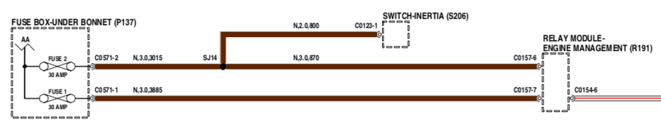

Hab mal den Schaltplan ab MY2001 gecheckt, die Sicherung ist nicht Nr. 6, sondern Nr 2:
Dateikommentar: Sicherungskasten vorne
Bildschirmfoto 2018-11-01 um 14.31.39.png [ 56.71 KiB | 28315-mal betrachtet ]
Die versorgt mit Dauerstrom von der Batterie den Trägheitsschalter zur Benzinpumpe/zum Alarm-SG und den Motorsteuerungs-Relaisblock.

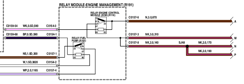

Das Relais schaltet nun den Dauerstrom, gesteuert von Pin 54 des kleinen ECU-Steckers (gegen Masse schaltend) die 12V-Stromversorgung der Leitungen M, N, P im Schaltplan ein. Damit ist auch klar, warum bei Abziehen des kleinen Steckers nichts passiert, in dem Fall schaltet das Relais ja gar nicht durch.
Dateikommentar: Relaisbeschaltung
Bildschirmfoto 2018-11-01 um 14.38.02.png [ 51.92 KiB | 28315-mal betrachtet ]
An den Leitungen M, N und P hängen folgende Sensoren/Aktuatoren:
- die ECU selbst (Pin 19 am großen Stecker)
- das Spülluftventil am Aktivkolekanister
- die vier Einspritzdüsen
- die zwei Zündspulen
- die beiden Lambdasonden
- die VVC-Regler (beim VVC/Trophy)
- der Nockenwellensensor (beim MPi)
Entweder ist eine/r davon abgeraucht und macht ’nen Kurzschluss, oder eins der Kabel ist irgendwo blank gescheuert. Die sind alle braun mit pinker Linie drauf, also leicht zu identifizieren.
