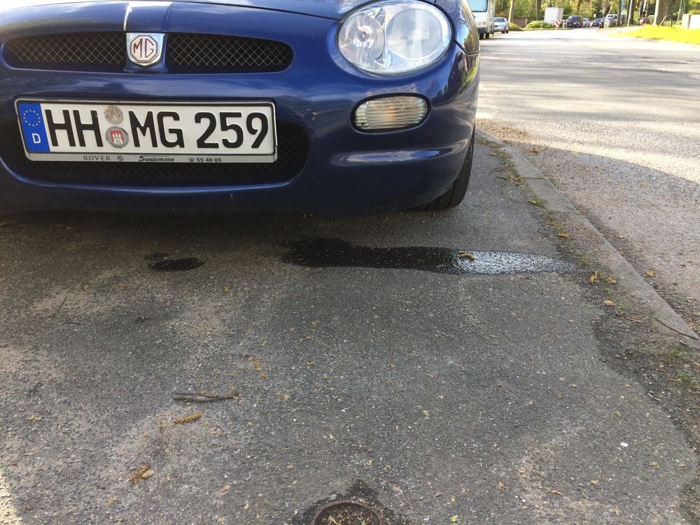

So, es war ein paar Stunden trocken, und ich konnte das gute Stück warmfahren, anbei das Ergebnis.
Was mich irritiert, das Wasser, das runterleckt ist kalt, es kommt nicht aus der Entlüftungsschraube am Kühler.

So 23. Apr 2017, 19:58

Sind schon die Edelstahlrohre, Entlüftungsschraube auch nicht, aber Kühler scheint schon eine gute Adresse zu sein.
So 23. Apr 2017, 20:04
Beitrag Re: Wasserverlust - wie suchen ?
yep schlauch oder kühler...
mach mal haube auf und dann den deckel über dem kühler... da solltest dann was sehen...

hein hat geschrieben:
Bei meinem sah es mal so ähnlich aus. Der Anschlußstutzen am Kühler war leicht angebrochen und somit undicht...
Viel Erfolg,
Phil
Druck auf´s System und man sieht wo es raussifft!
