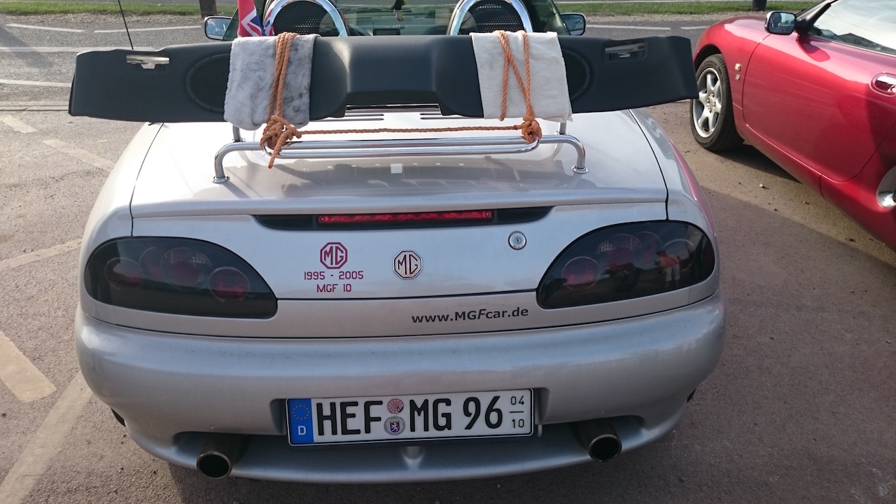

Beitrag Re: Edelstahl Rohre für das Kühlsystem
Der Wolf hat geschrieben:
Und die Gepäckbrücke auf dem Heckdeckel. Dann kann man auch schöne große Dinge mitnehmen, wie zb einen ganzen Motor :angel:
Oder so wie Dieter, Quadrophonie :lol: :lol: :
