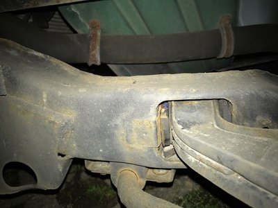

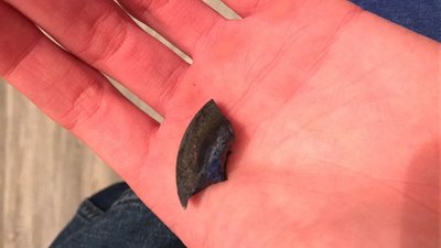

Hallo Forum,
Nach langer Zeit vollkommen ohne Probleme am Kleinen macht er seit heute ein knarzendes Geräusch an der Vorderachse, besonders beim be- und entlasten (also beim Anfahren oder Abbremsen).
Zuhause hab ich dann mal kurz druntergeguckt und aus der einen Buchse (siehe Bilder) ist ein Stückchen rausgebrochen.
Habe ich das Teil korrekt als "Bush - Lower Arm to Subframe RBX10025" identifiziert? Und wenn ja, sehe ich das richtig dass es bei meinem F schon eine Powerflex bzw PU Buchse ist?
Wäre dieses KLICK das richtige Ersatzteil?
Nun die interessante Frage: Ich muss morgen früh nach Köln (100km eine Strecke) meine Abschlussprüfung schreiben, kann ich damit fahren oder ist das Sicherheitskritisch?
lg

Beitrag Re: Knarzen Vorderachse, Front lower arm bushing ?
Ja die Teile passen und ob du damit fahren kannst sage ich nix das muss jeder selbst entscheiden
na rausfallen wird der Querlenker schon nicht...
Langsam fahren und immer ein waches Auge / Ohr / Popometer haben.
Dass die Spurstabilität bzw. die Fahrwerksgeometrie jetzt nicht mehr ideal ist, sollte einem klar sein. Wenn es aber beim bremsen (auch mal Vollbremsung testen), beim Kurvenfahren und Geradeauslauf keine Auffälligkeiten gibt, würde ich halt so mit max. 80 km/h mal probieren.
Vermutlich fahren viele auch Nicht-F/TF-Fahrer mit solchen Zuständen durch die Gegend und wissen es nicht einmal.....
