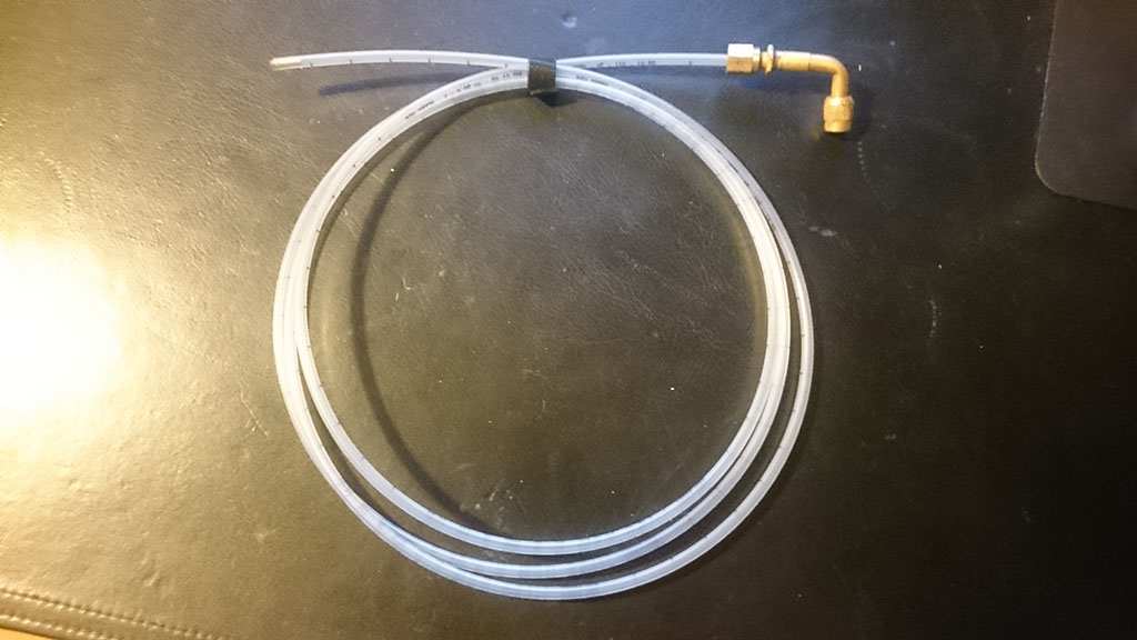

Aaaaalso... Nicht das man zu Selbstbau-Pumpen nix findet, aber ich war immer etwas unzufrieden mit der Schlauchkonstruktion, die ich da gebastelt hatte...und dazu findet man dann doch wenig. Deshalb jetzt noch einmal richtig - und ich denke, das könnte für den ein oder anderen auch interessant sein. Etwas ausführlich, aber was soll der Geiz...

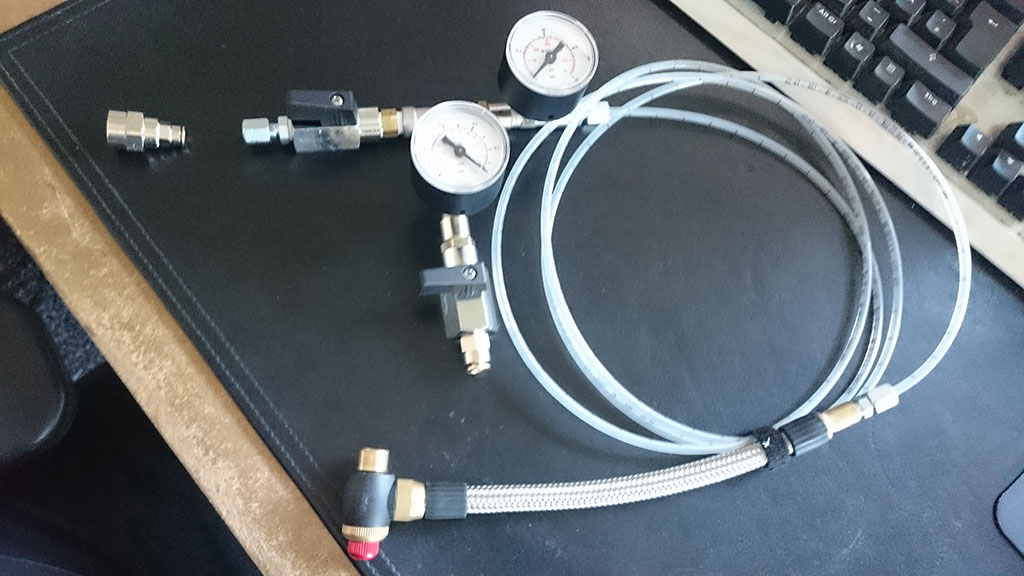

Das was ihr im Bild seht, ist eine Konstruktion, die es ermöglicht
1. aufzupumpen
2. kontrolliert abzulassen (entweder 'in die Pumpe' oder auch zur Seite...)
3. ein Vakuum zu ziehen (und zu halten!)
Und das Ganze mit schicken Manometern...eines bis 40 bar, eines für Vakuum bis -1,0 bar - damit man auch weiß, woran man ist.
Das Konstrukt besteht aus (von links nach rechts)
1. Reduziermuffe - 1/4" auf 1/8" (Innengewinde)
2. Schnell-Hochdruckverbinder für 4mm Schläuche / Rohre - bis 80 bar belastbar
hier kann man ein 4mm Kunstoffrohr (biegsam und mit Einsteckhlse - bis 36 bar) einfach reinstecken und auch wieder entfernen
Das kommt dann auf die Pumpe (z.B. Swissnox E1 - ebay 60€ - bis 60 bar) und bleibt da. Das dient dann als Schnellanschluss für den Rest...wichtig ist hier also vor allem die Schnellverbindung, falls ihr ne Pumpe mit anderem Anschluss nehmen wollt.
3. nicht im Bild: ein Stück 4 mm Rohr dass dann (immer mit Einsteckhülsen!)
4. in der Ermeto Einschraubverbindung (4 mm auf 1/8" Gewinde) im 'Geweih' (wie Natali es so nett nannte) endet
5. ein Mini-Kugelhahn (1/8" auf 1/8" Innengewinde)
6. Verbinder 1/8" auf 1/8" (davon dann 3 Stück insgesamt)
7. T-Verbinder 1/8" Innengewinde allaround (auch 3 Stück insgesamt)
8. nach unten kommt dann ein weiteres T Stück mit
9. einem Vakuum-Manometer 0 bis -1,0 bar
10. dann geht es weiter mit einem weiteren Kugelhahn in dem eine
11. Einschraubverbindung steckbar für 6 mm Schläuche steckt (da die Absaugpumpe, die ich verwende, zufällig einenm 6mm Schlauch dabei hatte)
12. dann wieder nach rechts: T-Stück mit
13. Manometer bis 40 bar und
14. Einschraubverbinder 1/8" auf 4 mm
15. 2 m 4 mm Schlauch (transparent, damit man auch Luftbläschen sieht...)
und jetzt kommt der eigentliche Trick...
15. Einschraubverbinder 4 mm auf M8x1
16. Verbindungsmuffe M8x1
17. 'Ventilverlängerung' für Stoßdämpfer (Fahrrad / Motorrad) mit low-loss-connector
Natürlich endet diese Ventilverlängerung auch auf ein Ventilgewinde (VG 8x32) - diese lässt sich aber (Punkermethode) auf M8x1 (das wäre etwa "8x25", wenn man so will) ummodeln mit einem M8x1 Schneideisen. hier muss man etwas vorsichtig sein, aber das geht. Es ist sicher nicht verkehrt beim folgenden Einschrauben der Ventilverlängerung in die Verbindungsmuffe zum Abdichten und zur Förderung der Festigkeit noch mit etwas Kleber zu arbeiten.
Das sonst überall Teflonband in die Verschraubungen kommt ist eh klar...
Zum reinen Aufpumpen reicht natürlich auch ein 4 mm Schlauch an den man eine einfache! Ventilverlängerung (wie beschrieben - VG 8x32 auf M8x1) anbringt (siehe Bild - zumindest fast...hier konnte ich eine Ventilverlängerung, die direktin eine Ermetoverbindung endet Nutzen, die ich noch von einer E-Bay-Fettpresse-Pumpe übrig hattealles Schrott außer die gelötete Verlängerung...).

Etwas aufwändig, aber ich bin glücklich über die halbwegs elegante Konstruktion.

Bleibt noch zu erwähnen,
für was noch das Druckmanometer? An meiner Swissnoxpumpe ist das Manometer
schon vorhanden!
Außerdem sollte man den kurzen Bedienhebel an der Pumpe gegen einen wesentlich
längeren Hebel austauschen, da die nötige Handkraft zum Aufpumpen sehr hoch ist,
bedingt durch den großen freien Querschnitt des Pumpenstempels.
Wäre noch zu erwähnen, dass die Kugelhähne in Hochdruckqualität (über 30 bar)
zu wählen wären.
Bei Verwendung eines normalen transparenten Druckschlauches (60 bar) braucht es nicht
des ganzen Gefummels mit unterschiedlichen Gewindeübergängen.
Sonst schon o.k!
Übrigens, die Swissnoxpumpe hat sich bewährt, benutze sie jetzt schon im dritten Jahr.
Mi 15. Mär 2017, 10:42
Beitrag Re: Hydragaspumpe - Selbstbau...der Schlauch!
Das die Pumpe ein Manometer hat ist richtig, das Vertrauen ist da aber mehr so lala - und ich meine mich zu entsinnen, dass es auch nicht konstant anzeigt, sondern nur beim Pumpen.
So machst du halt den Kugelhahn zu und hast dann immer noch ein Manometer 'direkt an der Dose' - für die ein oder andere Spielerei am Ende nicht verkehrt...und, es soll ja für 'jede' Pumpe funktionieren.
Die Kugelhähne reichen schon (bei 90°C für 10 bar Betriebsdruck). Hab ich schon länger in Nutzung. Werden ja auch höchstens mal Stundenweise belastet. Für ein kommerzielles Produkt mit CE-Zeichen hättest du sicherlich recht.....
Das mit dem Schlauch verstehe ich nicht ganz - das Gefummel habe ich ja nicht wegen dem Schlauch!? Einen Schlauch mit 8mm Innendurchmesser bekommt man auch direkt auf das Ventilgewinde - das ist richtig. Aber da ist dann auch recht viel Volumen drin, das am Ende gerne auch mal am Boden endet - das wollte ich vermeiden. Oder wie meinst du?
Mit dem Hebel an der Pumpe bin ich selber übrigens soweit zufrieden - aber ja, Kraft braucht man...
Mi 15. Mär 2017, 13:15
Kleine Anpassung: unteres Kugelventil kommt über (also vor) das T-Stück mit dem Vakuum-Manometer....dann lebt das sicher länger :angel: aber, worauf ich ja echt gespannt war - die Absaugpumpe bringt tatsächlich die -0,8 bar, die man zum Evakuieren anlegen soll :up: hätt ich ja fast nicht gedacht.......
