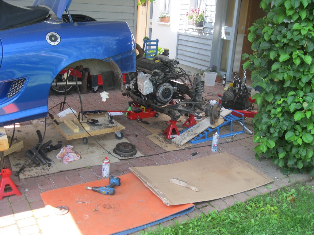

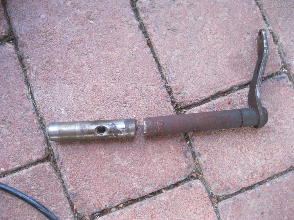

So sieht's momentan bei uns im Carport aus. Neue Kupplung ist drin, und den Kupplungshebel hab' ich auch erneuert. Der war so festgegammelt, dass ich ihn mit der Flex auseinandergeschnitten und von innen rausgehebelt habe.
carport1.JPG [ 294.77 KiB | 47004-mal betrachtet ]
hebel.JPG [ 403.17 KiB | 47004-mal betrachtet ]
Jetzt warte ich noch auf die Sicherungsclips für die Antriebswellen, dann geht's an den Wiederaufbau!

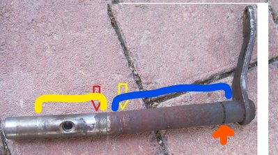

Hab mal mit Paint spekuliert und den Hebel zusammengelötet, vermutliche Position der Dicht (O-Ring??) ROT markiert und den Punkt wo der Hebel vermutlich aus dem Gehäse kommt mit Gelb markiert.
Wer'S besser weiß, bitte Bescheid sagen
Dateikommentar: rot = O-Ring im Getriebegehäuse
hebel.JPG [ 204.66 KiB | 46708-mal betrachtet ]
EDIT Mod: Also meine Pfeile sind in jedem Fall falsch.
Der O-Ring liegt viel weiter oben (rechts)

Also, ich würde meinen (gut gefotoshopt, übrigens:-) der Austritt aus dem Getriebegehäuse war etwa auf halbem Weg zwischen dem gelben Pfeil und dem äußeren Ende des Hebels.
Christof
Edit Mod: ja, so wirds sein

Ich denke der von mir gelbe Bereich ist dort, wo die Gabel sitzt, der blaue Bereich (vielleicht net ganz so lange) sitzt in der Bohrung des Gehäuses und der rote Pfeil könnte eine Nut für einen O-Ring sein. Der Hebel schaut ja nur ganz wenig aus dem Gehäuse. Wenn der O-Ring defekt ist, dann dringt dort Wasser ein und verrottet die Bohrung, allerdings könnte auch der Rost von innen entstehen (eher unwahrscheinlich) oder beides. Wenn dann die Bohrung total und durchgehend vergammelt ist, dann hilfts natürlich wenig mit WD40 oder anderem Zeugs. Das dauert dann viel zu lange bis das wieder gängig wird.

Einspruch, euer Ehren, ich hab' die Flex zwischen der Gabel und dem "Tunnel", wo der Hebel durch nach außen geht, angesetzt. Kann morgen nochmal ein Bild vom neuen Hebel einstellen und zeigen, wo ich geflext habe. Bin momentan auf Arbeit.
Edit Mod: Jup, entweder beim gelben Pfeil oder noch weiter rechts in dem blauen Bereich.
Flex-Stelle ist nun eigentlich klar, man kann den Klemmbereich der Gabelfassung auf deinem Foto eigentlich gut sehen. Der endet rechts genau beim roten Pfeil

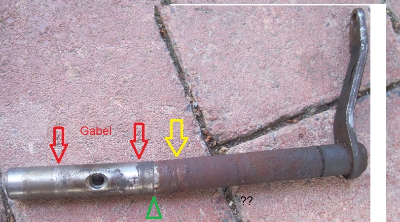

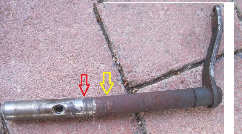

Neuer Versuch
Gabelhalter = zwischen den roten Pfeilen
Flexschnitt = grünes Dreieck
keine Ahnung (evtl Anfang der Getriebeglocke) = Gelber Pfeil
?? = eine Farbveränderung am Hebel wo evtl der O-Ringsitz ist ??
Da auch mal gucken

Ja, so stelle ich mir das auch vor. Den Dichtungsring hab' ich überhaupt nicht gesehen, nur mit Bremsenreiniger durchgesprüht, saubergewischt, schön geschmiert und den neuen Hebel (mit Schmiernippel!) reingesteckt.
Anbei bemerkt: das Gewinde für die Sicherungsschraube im neuen Hebel passt nicht zur Originalschraube. Ich hab' die so festgedreht, dass ich Angst um den Schraubenkopf bekam; steht trotzdem einige mm raus!? :shock:
War mir aber wurst, Hauptsache, sie hält.
Christof
