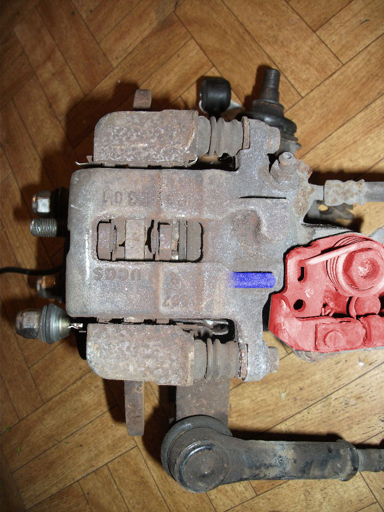

Meine Erfahrung ist, dass in dem Fall (Lampe bleibt an) meist eine der Handbremsmechaniken im Bremssattel hängt. Zieh mal die Handbremse an, mach den Hebel dann wieder los und schaue hinten nach, ob beide Hebel (im Bild rot gemacht) wieder in die Ruheposition auf der Nase (im Bild blau) zurückgehen. Wenn die unten bleiben, dann hängt die Mechanik. Typisches Problem beim F und TF.

Und die Lösung sieht dann wie aus? 8-) nicht das ich das Problem kennen würde...

Bremssattel tauschen.
Oder ausbauen, zerlegen, saubermachen, neue Dichtungen und ggf. neuen Kolben reinsetzen.

.. und *zerlegen* nicht so einfach vorstellen wie das da geschrieben steht :mrgreen:
Ohne eine abgewinkelte Sprengringzange mit mindestens 65mm Schenkeln geht das nicht. So tief sitzt der untere von 2 Ringen
Zange gibts bei Ebay. 400640995960
Ohne das Teil, ... garnicht erst anfangen. ... und für die rund 25 EURO ... ob sich das lohnt ?

Naja, bei 125 eur Neupreis für nen Sattel kann man es mal probieren.... bin gerade dabei - aber mehr aus Neugier und 'zum Spaß' - hatte noch olle Sättel rumliegen, und wegwerfen will ich sie nicht....

Ähm....die hinteren Bremszylinder SIND 'geschraubt' - die lasen sich nur mit Drehung zurückstellen - oder meinst du was anderes? edit: hab wohl geschraubt, statt geschweisst gelesen :konfus: :lol:
Hier gibts schön viele Bilder dazu: http://forums.mg-rover.org/showthread.php?t=483590
