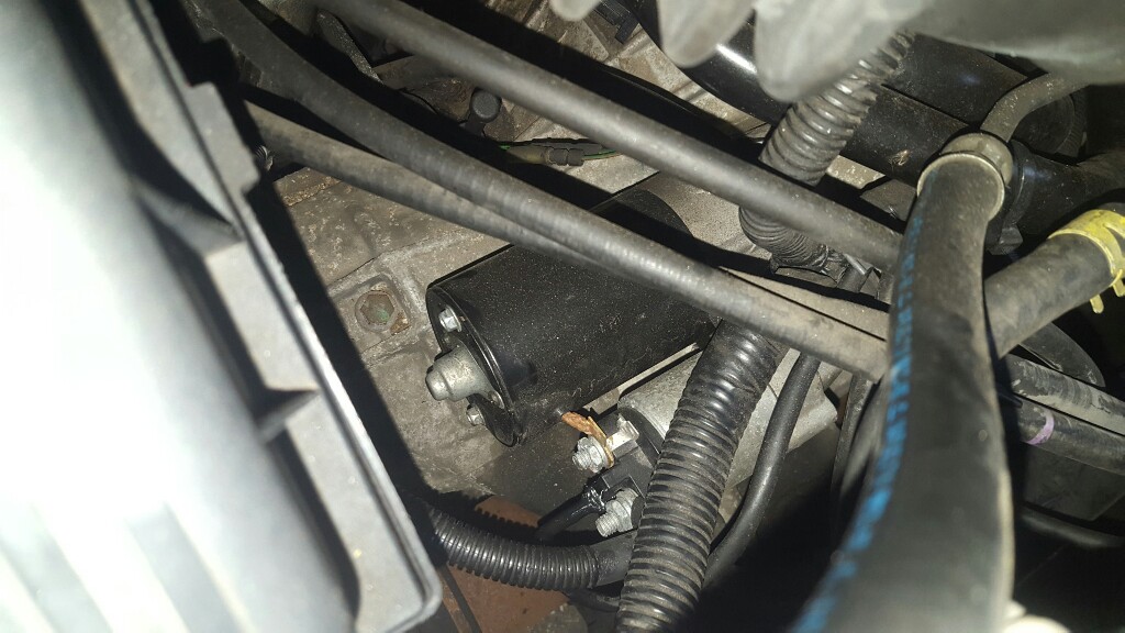

Problem gelöst. Vielen vielen Dank für die Hilfe.
Es war die Ansteuerleitung für den Anlasser. Ein paarmal abgezogen und aufgesteckt, gestartet. Läuft.
Stecker nachgebogen, mit Kontaktspray behandelt und mit etwas Kraft wieder aufgesteckt. Springt 1a an.
Der Anlasser selbst sieht sehr neu aus. Ich beobachte jetzt, denke aber das war es erstmal.

Sach ich doch, der ist es meistens.
