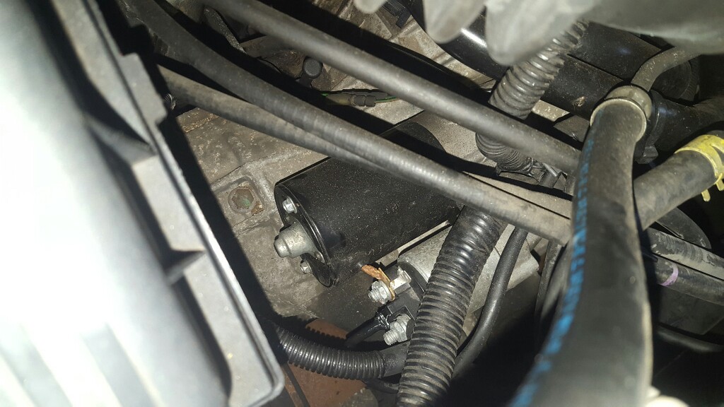

Wenn die Sicherungen in Ordnung sind, würde ich aus eigener Erfahrung mit meinen MGs als erstes mal auf den Steueranschluss zum Magnetschalter des Anlassers tippen. Also das Kabel, das mit einer Steckverbindung auf dem Magnetschalter sitzt, die Verbindung korrodiert gern. Kommt man mit etwas Verrenkung von oben dran, wenn das Gitter abgenommen ist. So etwa unterhalb des Ansaugschlauchs zwischen Luftfilter und Drosselklappe. Braun-rotes Kabel vom Magnetschalter abziehen, Sowohl Stecker als auch Zunge reinigen, Stecker evtl. etwas zusammendrücken, wieder draufstecken und ausprobieren.
Wenn der dann immer noch nicht dreht und auch nicht mal klackt, dann bliebe noch das Relais des Magnetschalters übrig. Sitzt im Relaisblock unter dem Blech vom Steuergerät. In sehr leiser Umgebung kannst du mal den Zündschlüssel von einem Helfer drehen lassen und horchen, ob das Relais anzieht, ein leises “klick” sollte man von dort hören.
Wenn du ein Messgerät hast, kannst du natürlich die Steuerspannung m Magnetschalter (das erwähnte braun-rote Kabel) auch mal messen, wenn jemand den Schlüssel dreht.

Problem gelöst. Vielen vielen Dank für die Hilfe.
Es war die Ansteuerleitung für den Anlasser. Ein paarmal abgezogen und aufgesteckt, gestartet. Läuft.
Stecker nachgebogen, mit Kontaktspray behandelt und mit etwas Kraft wieder aufgesteckt. Springt 1a an.
Der Anlasser selbst sieht sehr neu aus. Ich beobachte jetzt, denke aber das war es erstmal.
