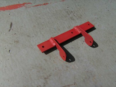

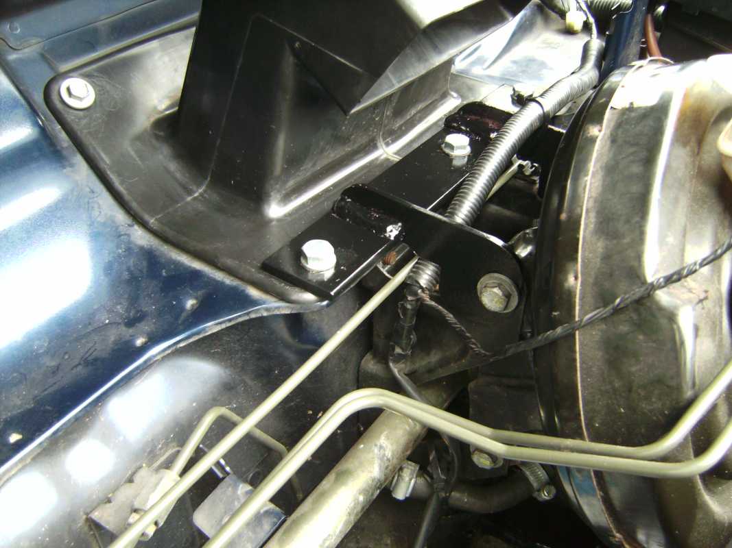

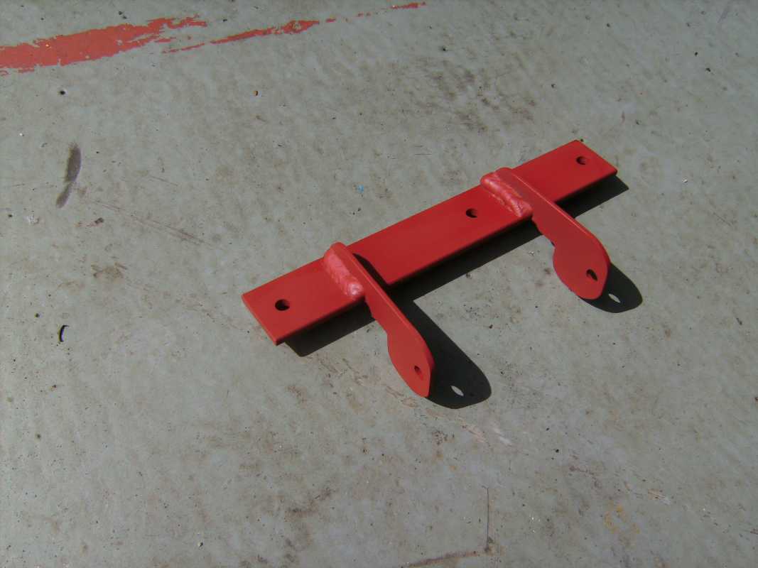

Mi 2. Nov 2016, 11:07
Beitrag Re: Funktionsweise der hinteren Bremse, bzw. Handbremse?
Sich mal Bremsflüssigkeit gewechselt? Das hat auch einen erstaunlichen Effekt.
Ansonsten hier die passende Geschichte für den TF mit Schnorchel:
bracket.JPG [ 48.96 KiB | 17877-mal betrachtet ]
bracket_mounted.JPG [ 75.22 KiB | 17877-mal betrachtet ]
SERVOBRACKET.pdf [93.79 KiB]
859-mal heruntergeladen

Bremsflüssigkeit wurde gewechselt, da die hinteren Bremssättel eh heraus waren, um die Handbremsmechanik gangbar zu machen.
Das abgebildete Teil ist für mich neu, hat es da nicht mal was gegeben, was nur auf einer Seite angeschraubt wurde?
Die jetzige Aktion war nur wegen TÜV. Über den Winter kommen die Sättel alle raus, zum Entrosten und dann auch noch Stahlflexleitungen rein. Außerdem noch Krümmer außen schweißen, innen bereinigen, 200 Zellen-Kat und Edelstahlauspuff mit Sound.
Aber danke für die Bilder, sowas könnt ich mir schweißen, wenn das andere Teil nicht gefunden wird.
