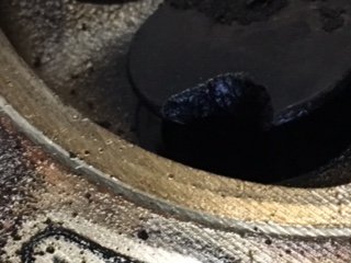

So defekt gefunden ,habe heute mit Klaus den Kopf runter gemacht , und habe nicht schlecht gestaunt was zu sehen war !
IMG_5323.JPG [ 46.37 KiB | 17627-mal betrachtet ]
Fr 21. Okt 2016, 20:20
Beitrag Re: Motor läuft unruhig ! Hat jemand Tips!

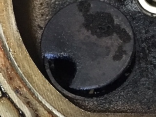

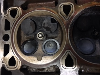

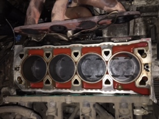

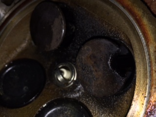

Es ist tatsächlich das Auslassventil des ersten Zylinders ! Bloß würde mich brennend interessieren wie sowas passieren kann ?
Versuche mal noch paar Bilder einzustellen

Wirkt das nur so, oder ist der Brennraum vom 1. Zylinder erheblich sauberer als die anderen? Ich könnte mir in dem Fall vorstellen, dass der zu mager läuft (Einspritzdüse?) und daher heißer geworden ist.
Fr 21. Okt 2016, 22:07
mach dir kein Kopp wegen möglicher Gründe für das weggebrannte Ventil.
Ausser du tankst seit Jahrzehnten E10 ;-) dann wärs vielleicht allgemein interessant... LOL
Da gab es schon recht früh zu verbranntem Ventil ein Bulletin von MGR und da hat mans auf schlechten Sprit geschoben. Am Ventilrand würde sich dann Kohle aufbauen, die wiederum ständig glüht und so den gehärteten Ventilsitz weich und rissig macht.
In der Folge pfeift dann das heisse Verbrennungsgas durch den Riss und machts grösser. Wie beim Schweissbrenner.
.. da das aber soo selten vorkam tippt der Oldie eher ganz einfach auf ein fehlerhaftes Ventil, oder fehlerhaften Ventilsitz im Kopf.
Machts halt auf und probiert ob sich ein neues Ventil vernünftig einschleifen lässt und lass gut sein
