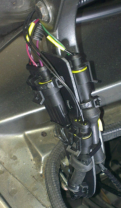

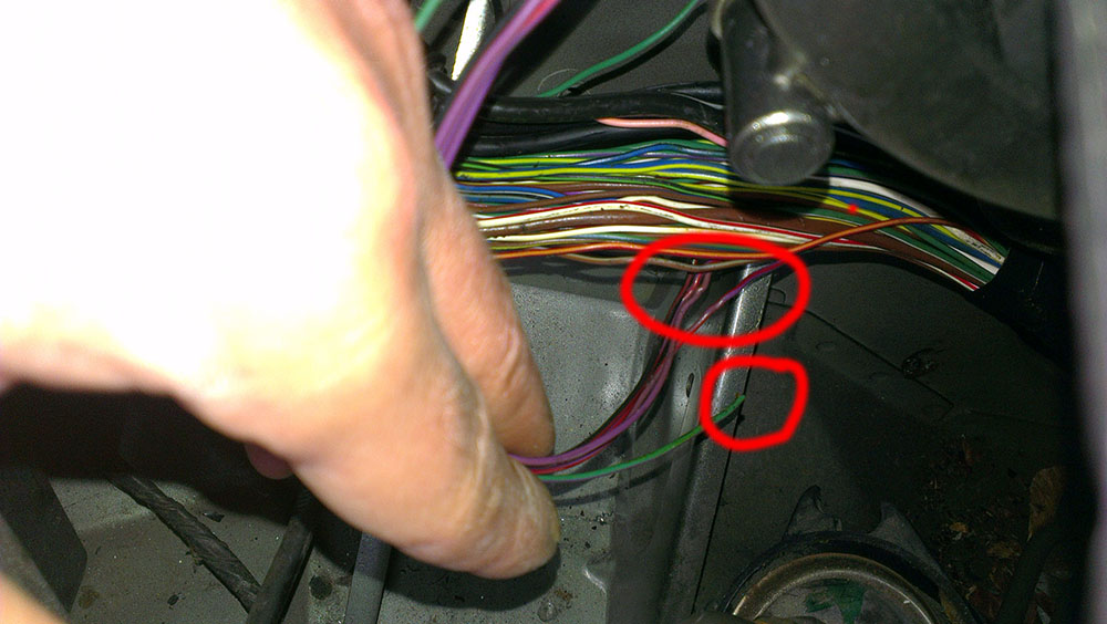

anbei die Bilder:
eines zeigt die Bruchstelle, diese war noch direkt in der Kabelumwicklung ( Klebeband ) des Hauptstranges.
Ein Kabel war gebrochen, ein Massenkabel außen schon blank, und ein Kabel außen zwar ganz, dafür innen gebrochen.
für die Steckverbindungen nahm ich Super-Seal-Stecker/Buchsen, die sind wasserdicht, oder sollen es sein.
Da es Super-Seal nicht 8-polig gab, machte ich 3 Verbindungen ( 4 und 2x2 ).
Passte dann auch gut von der Aufteilung ( Maßekabel, etc. ).
Die 3 Stecker/Buchsen dann am Hauptstrang gut festgetaped, damit keine Bewegung hinter den Buchsen stattfindet.
Zwischenstücke aus Silikonkabel.
Oben dann Kunststoffplatte und die 3 Stecker/Buchsen-Kombinationen dann dort mit Kabelbinder an der Kunststoffplatte befestigt.
... und wenn die Freundin meiner Ex-Partnerin mal endlich ihren 3D-Drucker anschmeißt, gibt oben noch ne schönere Haltung,
bzw. wenn ich eine schicke 8- oder 9-polige wasserdichte Steckverbindung finde, wird es oben schöner gemacht.

um die gebrochenen Kabel abzuisolieren, musste ordentlich Klebeband weg, ich habe dann die betroffenen Kabel nach vorne gezogen, und bei entfernter Motorabdeckung dann saniert. Da hat man weit aus mehr Platz.
