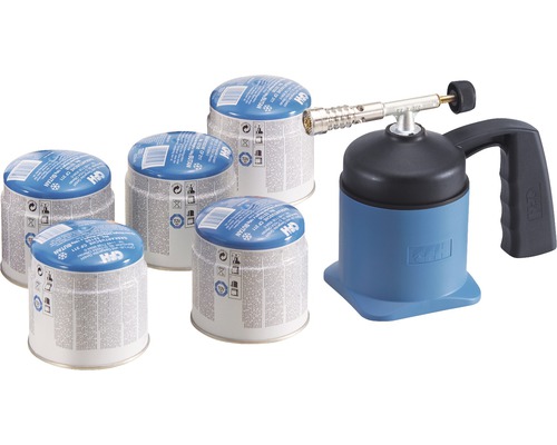

Jajaja, haut und presst euch nur alle die Radlager kaputt. :konfus:
Wie Peter schon schrieb, heiß machen ist die Lösung. Ne Lötlampe mit 5 Kartuschen (in der abgebildeten Art oder ähnlich) gibt’s in jedem Baumarkt für ca. 15 Euro. Fünf Minuten ringsum auf die Scheibe halten, und dann reicht ein kleiner Ping mit nem 200 Gramm Hämmerchen. :up:
Im Nebenberuf ist das Teil dann bei mir als Unkrautvernichter auf der Terrasse im Einsatz. :lol: 8-)

Naja viel Wärme ist auch nicht gut fürs Radlager.

Du sollst ja auch die Scheibe heiß machen und nicht die Nabe. :konfus:
Und bei ner ordentlichen Pass-Tour wird die vermutlich noch etwas "wärmer".

Hab ich alles schon hinter mir Jungs, jede Menge WD40 kam zum Einsatz und der Bunsenbrenner ebenfalls, genutzt hat
es leider nichts... :(
