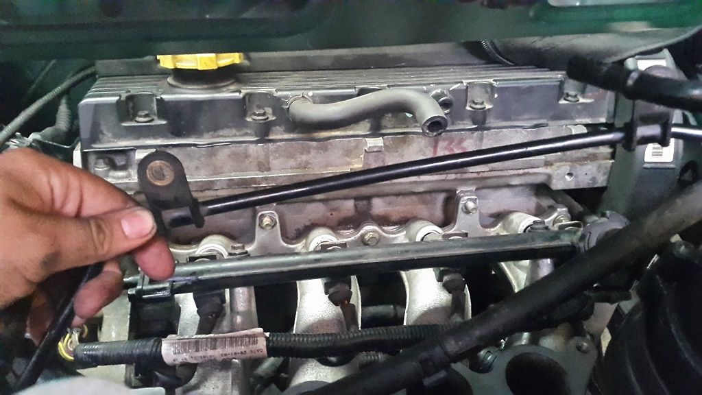

Ne die ist absolut klar. Ich hab mich vielleicht falsch ausgedrückt. Vielleicht bringt das Bild Licht ins Dunkle.
20160917_183924.jpg [ 229.59 KiB | 6467-mal betrachtet ]

die wird sehr wahrscheinlich mit den 2 Halteschrauben der Fuelrail verschraubt. Einfach mal den Schraubenabstand abmessen, so sehr sollte die Gummilasche nicht verrutscht sein. Oder am Oberteil des Ansaugkrümmers der da noch fehlt.

Die sollte an die ansaugbrücke geschraubt werden...

… und zwar von unten!
