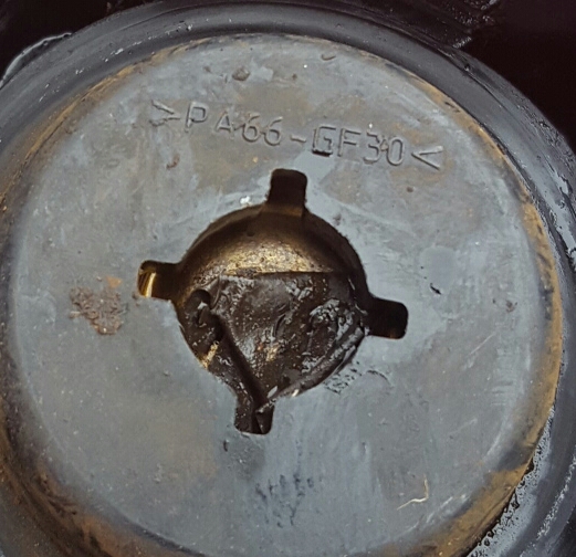

Hi zusammen, an meinem frisch erworbenen MGF war im alten Kühlmittel Deckel wie so eine Art kaputte Membran drin, siehe Bild. Ich hab einen neuen bestellt weil die Kühlmittel Deckel wohl gerne Probleme machen. Bei dem aber sieht man nur das Metall innen drin. Dachte da sei eine Membran davor. Kann mir jemand dazu was sagen?
Danke und Gruß, Martin

Da ist keine Membran in der abgebildeten Form drin, man sieht nur das Metall beim Originaldeckel.

Die Membran ist vielleicht alter Ölschlamm :mrgreen:

… oder Radweld, K-Seal oder so ne Plörre.

Ich habs mal angefingert gehabt, hat irgendwie so ne gummiartige Konsistenz.
Ich hab jetzt auf jeden Fall den neuen Deckel montiert...wird nicht schaden.
Der Wagen hatte beim Vorbesitzer ein paar Tage nach Kauf (2014) einen Kopfdichtungsschaden, dieser wurde dann in einer Rover Mg Werkstatt gerichtet.
inklusive Wapu und Zahnriemen, Thermostat. Ich müsste jetzt auf die Rechnung gucken, aber das ist max 10 - 15tkm her.
Ansonsten gibts keine Auffälligkeiten beim Kühlmittel, es ist glasklar, ohne Verunreinigungen.
