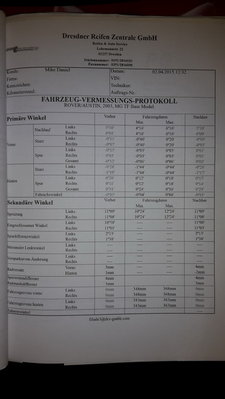

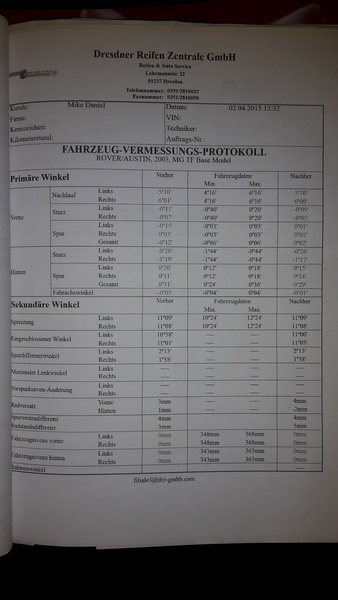

victor hat geschrieben:
Das Auto wurde bei Mercedes auf ner anständigen Messbühne nach diversen Spurstangen und Lenkertausch vermessen.
Ich war nicht dabei. Messprotokoll hab ich aber irgendwo mitbekommen, muss ich nachschauen.
Ähmm, seit wann kennt man sich bei Mercedes mit MG aus :angel: die Anlage ist bestimmt gut, aber der, der da dran sitzt ... :?: :?:
Egal, such das Messprotokoll und lads mal hoch.
Sa 13. Aug 2016, 17:56
Beiträge: 44
Beitrag Re: Rechter Hinterreifen orbitant höherer Verschleiss!!
ich hab was gefunden. Wie ich sagte, der Wagen wurde die letzten Jahre so gut wie nicht gefahren. Mit dem Kilometerstand hab ich den gekauft :lol:
scan_2016_08_15_11_40_35_185.pdf [358.27 KiB]
616-mal heruntergeladen
victor
MG TF135 MY2002
Mo 15. Aug 2016, 19:57
Beiträge: 654
Ich will ja nix sagen aber die Vermessung ist ja mal total daneben.
Ich hab mal meine zum Vergleich angehangen.

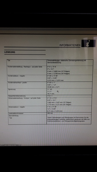

20160815_201556.jpg [ 67.39 KiB | 15357-mal betrachtet ]
Das schreibt MG Rover für den TF vor:
20160815_202247.jpg [ 57.16 KiB | 15357-mal betrachtet ]
