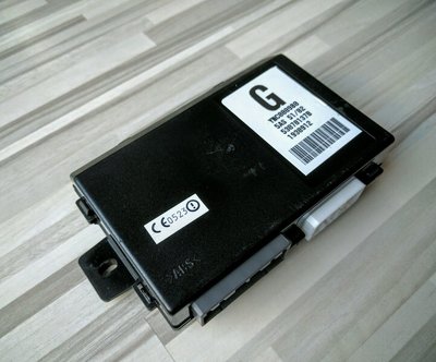

Hast Du zufällig ein Bild von diesem Steuergerät, dass ich bei den Schlachtteilen, danach suchen kann.

Beitrag Re: Nach Motortauschh auf VVC lief er ungefähr 5 Minuten
Klaro:
5AS_MGF.JPG [ 260.24 KiB | 15121-mal betrachtet ]
Aber ohne die dazugehörigen Fernbedienungen wird dir das Teil nicht viel nützen, die müssten dann neu angelernt werden. Sprich ums Programmieren wirst du eh nicht herumkommen, da kannst du auch das alte Steuergerät drinlassen, dafür gibt es wenigstens passende FB.
