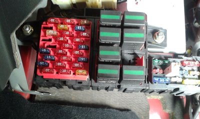

Beitrag Re: Fensterheber Fahrerseite MG TF 115
Danke für die Tipps, ich hattt zuvor keine Tippfunktion
Mein TF115 scheint wirklich kein Steuergerät zu haben. Ich habe das Relais 1 (oben links) schon ausgebaut und geprüft, geht einwandfrei.
Die beiden Sicherungen in der linken Reihe sind auch O.K.
Ich hatte schon die Taster ausgebaut un getauscht, keine Verbesserung.
Gibt es sonst noch was zu beachten?
Dateikommentar: Sicherungskasten
Sicherungen und Relais.JPG [ 81.33 KiB | 15150-mal betrachtet ]

@xpower ... :lol: wat nu ?
Hat der Hobel doch so'n neues MFU ( bzw SCU ) wo die Relais so schnell sterben ?
(Mittelkonsole unterm Radio, wenn ich nicht irre)

MGjoli hat geschrieben:
Danke soweit, ich habe mal 5 Ersatzrelais und den Torx bestellt.
Gibt es beim Austausch etwas besonderes zu beachten?
ein Relais hätte es zur not auch getan :D
Fensterheber ist das in der Mitte...
vielleicht ja auch nur eine kalte Lötstelle...
