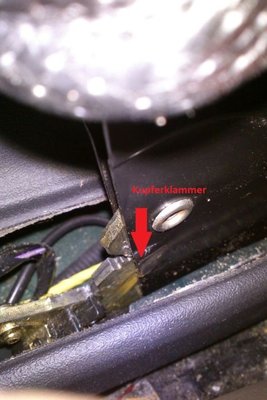

letztes Jahr hat bei mir der Handbremslichtschalter "geflackert" meist bei Bodenwellen. Die Werkstatt hat ihn getauscht, ich hab ihn mir nicht angeschaut...
Jetzt fing er wieder an zu flackern, also hab ich mir das mal angeschaut... Der Hebel liegt im gelösten Zustand nicht bündig auf, weshalb eine Art Klammer am Hebel befestigt ist/war, die die Lücke zwischen Hebel und Schalter zuverlässig schliesst, diese war mir verrutscht, also hab ich versucht sie zu richten, flutsch war sie ab und ist im Nirvana des Tunnels verschwunden :shock: :lol:
Nun zur Frage:
a) wo bekomm ich so ne Klammer her, oder noch besser
b) es gibt hier doch bestimmt Hacks wie man diese bekloppte Klammer zuverlässig ersetzt, oder?
Anbei mal ein Bild wie es jetzt aussieht, sprich ohne Klammer...

Soweit ich mich erinnere ist jene Klammerdirekter Teilo des Schalters.
In der gezeigten Ansicht bei montiertem Mitteltunnel ist das Problem *Austausch des Schalters* eh nicht zu beheben.
Mach erstmal den Tunnel ab ... leider nur komplett vom Radio bis zur T-Bar und nesorg vorab einen guten Schalter.

Habs befürchtet, danke ;)
Hab grad noch was anderes gefunden:
https://www.youtube.com/watch?v=4aJejLN95SI
das probier ich vorher mal... das Symptom des wackeligen Hebels bekomm ich vielleicht so in den Griff :D
Do 23. Jun 2016, 13:30
Beiträge: 169
Beitrag Re: Handbremsschalter- Klammer weg
Also, der Videolink hats gebracht. Die Feder ist ein Witz... den labberigen Handbremshebel nachjustieren ist die korrekte Antwort gewesen...
