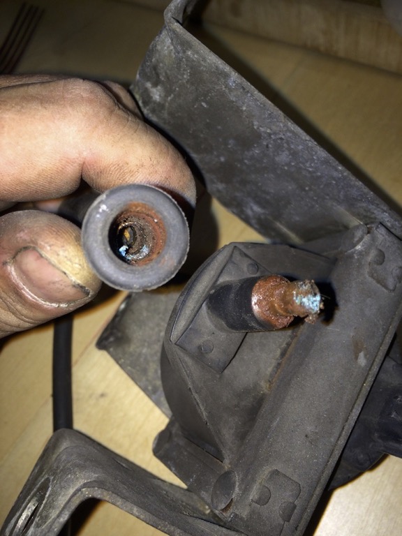

Ich hatte in den letzten Monaten auch 3mal gewechselt, immer war dann mein "Problem" FAST weg kam aber bald wieder.
Nu habe ich die kpl. Zündung durchgeschaut und siehe da:
Ich hab den Fehler.
Lag nicht am Finger. :mrgreen:
Dateikommentar: Hab jetzt mal die Kabel getauscht und ne neue Zündspule verbaut

Lecker, hab ich auch noch nie gesehen :puh:
Ja Alter, da hat aber irgendwann mal eine(r) Mist gebaut und den Stecker kaputt gemacht, falsch druffgestöpselt ?
Und, geht die Zündspule noch ? Könnte davon auch ein bissle arg warm geworden sein ;)
Schmeiss die Leitungen samt Stecker am besten gleich in die Tonne und bau schöne bunte Silikonkabel rein.

Vielleicht hilft es auch, die Zündspule da unten aus dem Dreckbereich zu holen und weiter oben hinzusetzen.
Oder natürlich gleich den ganzen Weg gehen und auf MEMS 3 umbauen. :D

Ich vermute mal, dass ich an dem Kabel etwas hängen geblieben bin als ich die Plastebrücke gegen Alu tauschte.
Stück rausgezogen, nicht gemerkt.
Danach lief der zwar gut aber mit nem seltsamen Standgas.
Danach fing das an mit der Verteilerfingertauscherrei. Wahrscheinlich kam da dann Feuchtigkeit rein und ich stellte eine Fehldiagnose. Das witzige war, dass es danach immer besser wurde. :roll:
Zündspule ist jetzt neu, Kabel sind jetzt bunt :mrgreen:
Braucht noch jemand ne Zündspule? Nur der Abgangsnippel etwas verschmockt....
