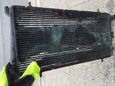

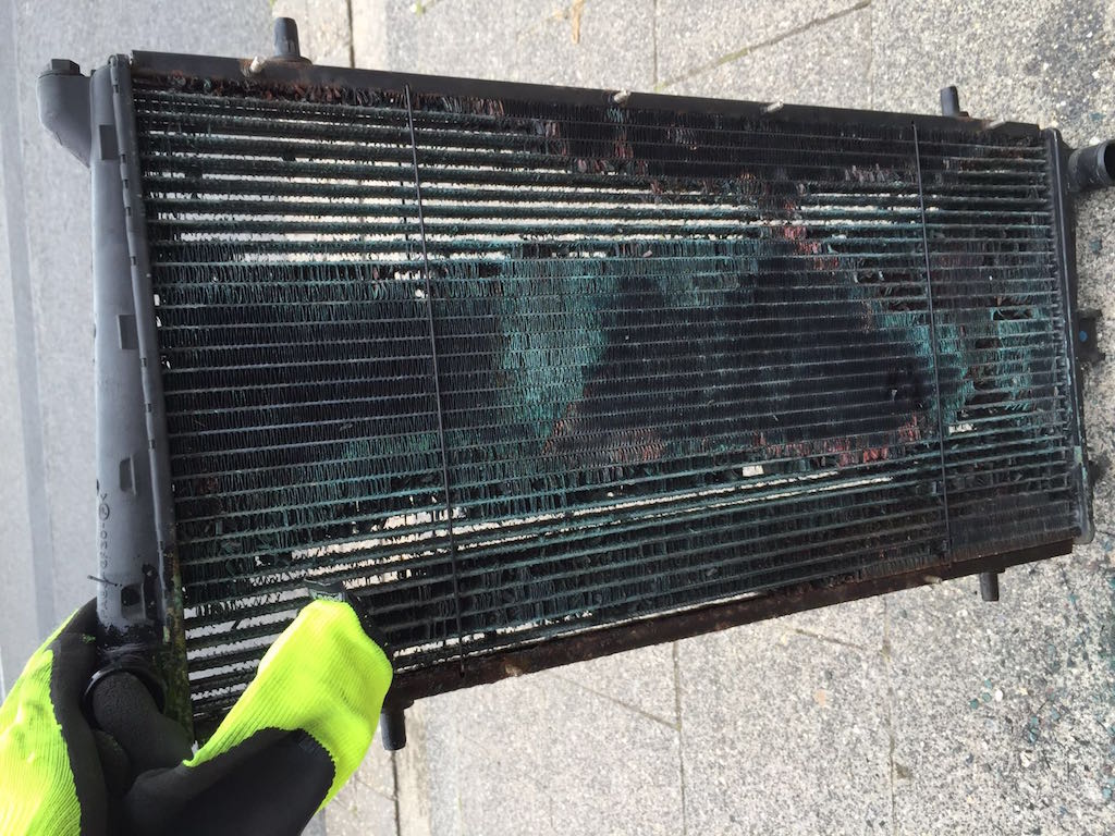

So, Kühler ist getauscht, ich lade nachher mal Fotos hoch vom alten, sowas hab ich noch nicht gesehen!:D

Alter Kupferkühler eben, wahrscheinlich stehen da nur noch die Rohre und die Lamellen sind alle weg. Normal. :mrgreen:

Jap, so ungefähr sieht der aus!:D

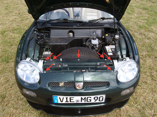

Erklärt mir mal wie ich von oben an den Kühler komme. Das Blech sieht bei mir vernietet aus?

Beitrag Re: Kühler tauschen
Sven hat geschrieben:
Zumindest beim F ist es geschraubt. Würde aber drauf wetten, dass das auch beim TF der Fall ist.
Fr 1. Jul 2016, 09:36
Diese Schrauben sind es (SW 10mm), dazu noch die fünf Kreuzschlitzschrauben vorn (im Bild verdeckt), die die Frontschürze halten.
schrauben.jpg [ 104.01 KiB | 17123-mal betrachtet ]
Sei vor allem bei denen ganz vorne in den Ecken vorsichtig, die gammeln gern fest und das Blech auf der Gegenseite (um die Scheinwerfer) ist nicht sehr widerstandsfähig. Das wickelt man sich dann gern um die Einschweißmutter.
