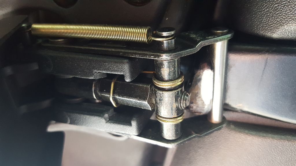

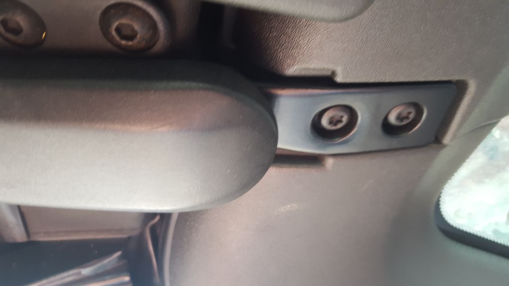

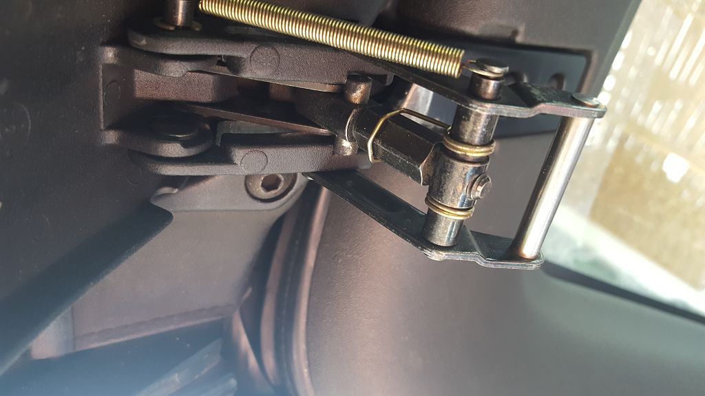

Wenn das Dach geschlossen wird , wird dieses ja vorne mittels der Verriegelung ( sry, ich kenne den richtigen Namen nicht) komplett geschlossen.
Diese Riegel können ja mittels einer dort vorh. Sechskantschraube nachgestellt werden. Leider ist bei unserem Töff diese Möglichkeit schon ausgestellt .,.
d.h. das Dach wird zwar noch auf die Windschutzscheibe gezogen, allerdings muss man mehrmals prüfen, ob auch fest, da zu lasch.
Dieses Problem ist einfach nur blöde zu beschreiben, aber vielleicht hat ja jemand eine plausible Lösung für mich.....

Auf dem letzten Bild sehe ich, daß der Verriegelungshaken am Windschutzscheibenrahmen noch Luft nach vorne (auf dem Bild: nach rechts) hat. Vielleicht hilft es ja, diesen etwas weiter nach vorne zu versetzen.

Zum Thema sind die Stahlseile in der dachkannte inordnung ?

In so einem Fall (=undichtes Dach) würde ich auf die Originalität pfeifen und die Haken etwas weiter nach vorne setzen. Auch dazu gegebenenfalls notwendige Langlöcher würde ich, vor allem weil mehr oder weniger durch die haltenden Schrauben abgedeckt, in Kauf nehmen. :)
Andere Möglichkeit, während ich so darüber nachdenke: die verchromten Stangen, die in die Haken am Windschutzscheibenrahmen greifen, mit einem passenden Stück Plastikschlauch oder Aluminiumrohr mäßiger Wandstärke überziehen; dann sollte das Dach auch besser schließen.

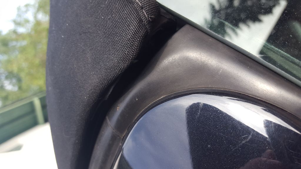

OK, hab nochmal geguckt.... :angel:
... für mich sieht es eher so aus, dass die Klammern schon viel zu stramm gezogen sind und die vordere Dichtung schon unter die Dachkante gedrückt ist. Scheiben scheinen auch viel zu hoch zu sitzen, wobei bei der VIN die haltbaren Scheibenanschläge (schwarze Klötze) schon drin sein werden. Jedoch könnte es sein das der obere Winkelanschlag in der Tür verbogen ist oder überfahren wird.
Von den oberen Haken .. Finger weg. Da geht nichts mit Langlöcheren, denn am vorderen Stück liegt der Haken auch am Scheibenrahmen an.
Zusammengefasst: Dach ist bereits viel zu stramm angezogen. Fehler liegt woanders (Dachdichtung lose/Drahtseile lose/Scheibenanschlag oben/unten z.B.)

Wenn ich meine Riegel bis Anschlag reindrehen würde dann könnte ich ihn nicht mehr verriegeln so straff wäre er dann....
Wird also wie Dieter schreibt ein oder mehrere Probleme mit deinem Dach geben...

Imho wäre es hilfreich, mal aussagekräftige Bilder zu sehen, die nicht nur Makroausschnitte der Gesamtsituation zeigen, dazu so gedreht, daß oben im RL auch oben auf den Bildern ist. Vielleicht ist dann alles ganz einfach. :)

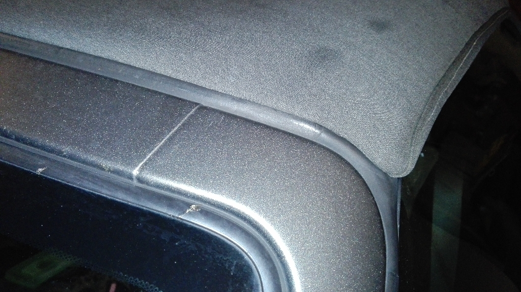

Kann es sein das die Verriegelungsharken (am Scheiben rahmen) defekt oder bearbeitet sind?
Auf den Bildern sieht das irgendwie aus als wäre da ein kleiner riss drin? Abgesehen davon sieht der aus als hätte da jemand mit ner Feile rum gespielt.
Dazu wären natürlich bessere Bilder sinnvoll.

Beim genauen Betrachten des ersten Bildes glaube ich, daß da das Dach vorne auf der Dichtung aufsitzt und nicht dagegen gedrückt wird. Meines Wissens muß das Dach zur Abdichtung aber nicht nach unten, sondern nach vorne gedrückt werden. Dann sitzt das Dach nicht auf dem Rahmen, sondern dahinter. Bei meinem Auto sieht das so aus:
