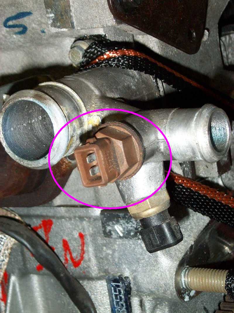

Eine Frage noch zum TempSensor,
hab mir den braunen Sensor bestellt. Hab jetzt durch die Wartungsklappe gespäht
und da einen grünen Sensor gesichtet. Kann das ein anderer Sensor sein, oder hab
ich tatsächlich einen grünen TempSensor? Falls ja, kann ich trotzdem den braunen TS
verwenden, oder muß ich den doch umtauschen?
Mykel sach ma!! (bitte)
So 5. Jun 2016, 17:28
Beitrag Re: TÜV: Abgaswert zu hoch , 0,86 statt 0,3
der Grüne Sensor sitzt normalerweise am Einlasskrümmer beim 4. Zylinder und misst die Ansaugluft-Temperatur. Der braune Sensor (MEK100061) ist korrekt beim Mk1 für die Wassertemperatur zum Steuergerät. Und der gehört da hin:
ECU_dcp_3953.JPG [ 100.05 KiB | 17139-mal betrachtet ]
Mykel,
vielen Dank für die schnelle Antwort,
ich hab zwar einen MKII, aber da wird der braune dann auch an der Stelle sitzen,
kann man scheinbar nicht durch die Wartungsklappe sehen.
