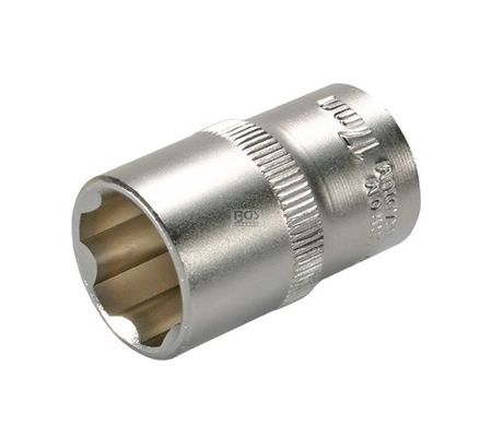

Habe allerdings schon zwei Verlängerungen und ein Kreuzgelenk an der Stelle geliefert. Statt Gelenk geht natürlich auch ne Kippverlängerung. Wichtig ist auch ne ordentliche Nuss, also kein einfacher Sechskant, sondern sowas in der Art hier:
Unknown.jpeg [ 13.92 KiB | 7738-mal betrachtet ]
Die überträgt das Drehmoment auf die Flanken, nicht auf die Spitzen des Schraubenkopfs

Also von der Verlängerung komme ich auch locker an 1,5, wenn nicht sogar 2 meter, habens echt versucht!.. :D Das mit der "ordentlichen" Nuss wäre vermutlich ganz gut gewesen, der sechskant den wir draufgemacht haben ist ein paar mal abgesprungen, hat natürlich auch seine spuren in der schraube hinterlassen was es nicht einfacher macht. Winkelgelenk und Kardan haben wir auch beides durch! :D
