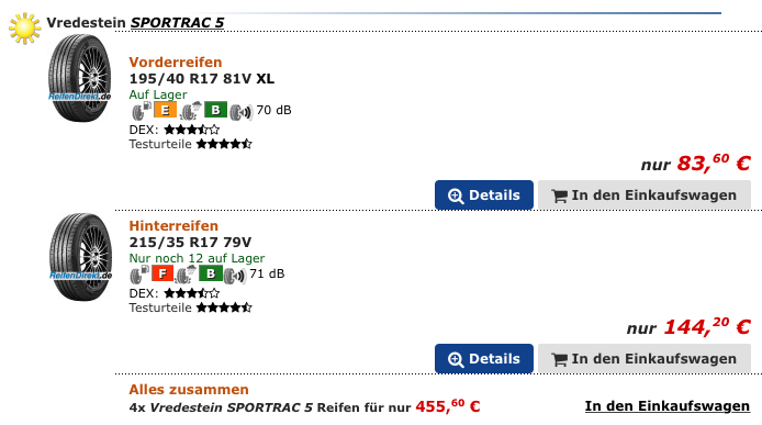

Hab gerade mal geschaut, im Teilgutachten steht kein Lastindex drin, also dürfte der aus den Fahrzeugpapieren gelten (74). Bin dann mal auf die Suche gegangen und habe nur noch eine lieferbare Kombi gefunden, Vredestein Sportrac 5.
Dateikommentar: Sportrac 5
Bildschirmfoto 2016-04-24 um 17.19.04.png [ 74.81 KiB | 19838-mal betrachtet ]

Die Vredestein sind die einzigen die momentan ausgeworfen werden.
Ein paar Yokohama hab ich auch noch gesehen, aber meine Hankook Vorderräder sind gerade einmal 1 Jahr drauf und die von Marc 3 Monate, also sollten es schon die gleichen Hinterräder sein wenns geht. :oops:
Lastindex 83 reicht voll aus. :up:

Mykel das du Reifen findest heißt noch lange nicht das die auch welche haben.
Ich habe für den Lutz welche gesucht Vredestein erst waren welche da dann wurde nach einer Woche der AUftrag storniert.Zur Zeit ( heute) hat wohl nur ein Händler welche laut seiner Aussage hat er noch 9 hegabt -meiner 2 sind noch sieben für 147,- könnte ich wohl welche besorgen aber unter vorbehalt.

Ging mir auch gar nicht darum, dass die welche haben Franz, ich hab nur gesucht, welche Kombis in den Größen überhaupt noch werksseitig angeboten werden. Denn laut Teilegutachten müssen die Reifen an beiden Achsen vom selben Hersteller sein. Ich hab z.B. momentan hinten Conti Sportcontact 3 drauf, die sind noch ganz gut, vorne sind Sportcontact 2 älteren Datums drauf, die müssen irgendwann neu. Die gibt es in der Größe 195/40R17 auch noch als Sportcontact 3, aber für hinten gibt es nichts mehr.
