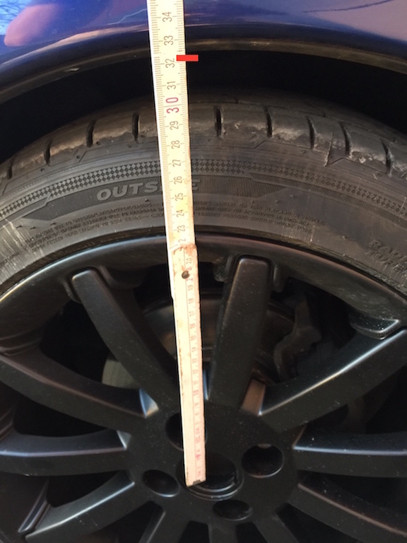

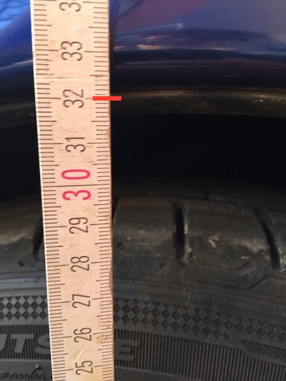

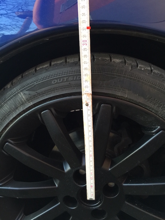

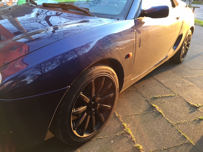

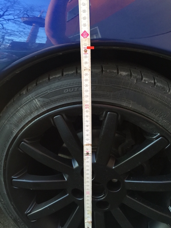

Letzte Woche war ich bei einer Fachwerkstatt für MGF im Kölner Raum und neue Alu-Felgen bekommen.
Hierbei stellten die Techniker fest, dass mein MGF deutlich zu hoch wäre.
Also wurde schön Hydragas abgelassen und der Kleine 5cm gesenkt.
Nun schleift jedoch beim scharfen Einlenken der Reifen im Radhaus... zudem kommt er zwar schön sportlich, aber auch sehr hart vor.
Am Wochenende gehts nach Berlin und ich wollte meine Spur noch einstellen lassen, zuvor jedoch endlich mal die richtige Höhe finden.
Laut folgender Tabelle ist er viel zu tief:
http://www.mg-worms.de/4.html

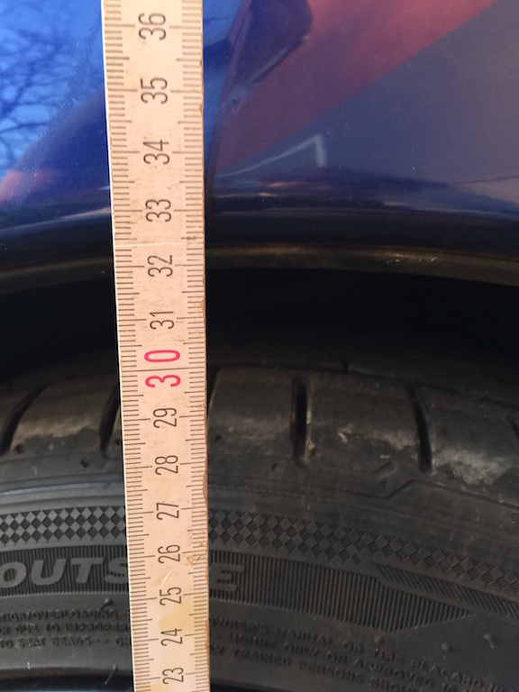

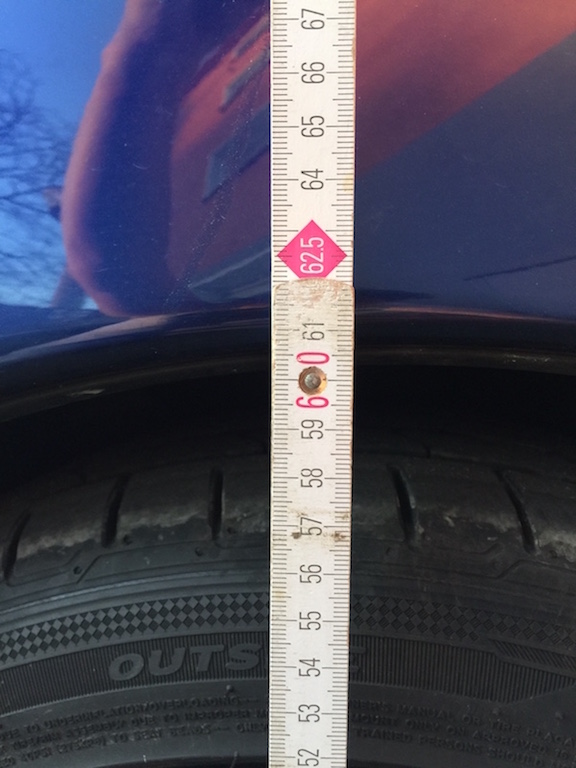

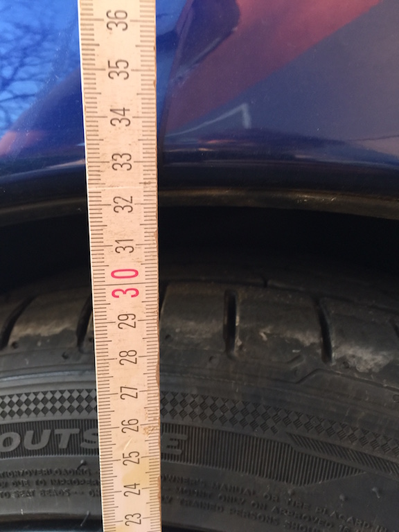

Der Techniker war überzeugt, dass die Höhe vom Boden aus bis zur unteren Kante der höchsten Stelle des Radhauses etwa 60,5 cm sein soll...
Habe mal ein paar Bilder gemacht und hoffe auf ein geübtes Auge zu treffen :up:
Leider ist durch die Perspektive das Ablesen nicht einfach.
Aber mit dem bloßen Auge würde ich auf 32 cm von der Narbe bis zum Radhaus tippen.

Das sieht tatsächlich etwas zu tief aus.
Wenn er nicht tiefergelegt ist, sollte er (alles Nabe bis Radhaus) bei 368mm +-10mm liegen, tiefergelegt mit lowering knuckles bei 338 mm +- und ein Trophy wäre wohl bei 348mm, wenn ich das richtig weiß.... alle Angaben bei 17°C - Temp.ausgleich dann noch 0,6mm je °C Abweichung.
Und Einlenken sollte man natürlich können :angel:

Danke für Deine Antwort crimak42.
Werde morgen nochmals bei der Werkstatt vorbeifahren und hoffen, dass die mir meinen Kleinen möglichst kostenfrei wieder "hoch"-pumpen :puh:
Man misst doch bis zum Radhaus? Oder nimmt man die lackierte Stelle des Kotflügels zum Messen?
Da der Techniker vom Boden aus misst, werde ich ihn bitten, die 605mm (=320mm v.d. Narbe) auf 651mm (366mm, morgen gibt es 14°C Sonne in Köln :D ) zu korrigieren.
Danach vereinbare ich gleich mal einen Termin zum Einstellen der Spur.

'Man misst doch bis zum Radhaus? Oder nimmt man die lackierte Stelle des Kotflügels zum Messen?'
Ähm - letzteres, was mE aber doch gleich dem ersten ist, oder? Auf deinem dritten Bild ist die Markierung zumindest richtig :) (oder ich habs gerade selber falsch gemacht :lol: )

Die Originalhöhe wie von MG angegeben, ist meiner Meinung nach optisch grausig :shock:
Am besten "lowering knuckles" besorgen und auf eine optisch, wie auch fahrwerkstechnisch vernünftige Höhe bringen.
Am wichtigsten ist, dass die Einstellwerte des Fahrwerks, also vor allem die Spur stimmen, dann ist auch etwas tiefer als die orginal Offroad-Höhe von 36,5cm kein Problem.
Etwas härter macht nix, das normale F- Hydragasfahrwerk ist meiner Meinung nach eh zu weich.
Wenn du aber primär in der Stadt unterwegs bist mit den vielen Schlaglöchern und Kanaldeckeln, wäre es schon sinnvoll, die Höhe so einzustellen, wie Rover es empfiehlt.
Ist aber nur meine Meinung, fahre meine F's schon immer tiefer als Werksangabe mit Lowering Knuckles (zur Zeit ca. 30,5cm mit gekürzten Lowering Knuckles am Trophy bei korrekt eingestellter Spur) und hatte auch nach insgesamt über 100.000 gefahrenen tiefen Kilometern auf beiden F noch keine Probleme mit den Hydragaselementen. Meide aber auch Stadtverkehr, wo es nur geht ;)

30,5? Das ist aber schon ein arg extremer Wert.....

Er macht ja auch tiefer wirklich mehr Spaß.
Aber ich wohne mitten in Köln und nutzte meinen F zum täglichen Pendeln.
Vielleicht gehe ich einfach den Kompromiss und lasse ihn auf 355mm (bei 14°C) anheben und dann die Spur einstellen.
Vorher teste ich natürlich noch, ob der Reifen beim Einlenken im Radkasten schleift ... :D
