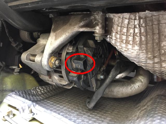

Hallo liebe Experten,
ich habe mit meiner Neuerwerbung ein Problem. Die Ladekontrolle ist seit ein paar Tagen an. Den Laderegler bzw. die Dioden habe ich schon getauscht, leider keine Veränderung. Wenn ich allerdings den Stecker, der an der Bosch Lima aufgesteckt ist, ziehe, geht die Ladekontrolle aus. Die Messung der Batterie hat ergeben, dass sie nicht geladen wird. 12,54 Volt. Direkt an der Lima allerdings auch. Was kann ich noch kontrollieren?
Vielen Dank für Eure Vorschläge

So wie das aussieht hast keine neuteile verbaut oder ?

Hallo xPower,
ich habe die Dioden einzeln ausgelötet und ersetzt.
Danach ist beim ersten Start die Lampe auch aus gewesen.
Es ist richtig, dass ich nicht die komplette Lima überholt habe.
Neben den Dioden habe ich jetzt noch die Kohlen im Verdacht. Könnte ich da richtig liegen?

Ne komplette Reglereinheit kostet ja auch nicht die Welt
Hattest die Batterie abgeklemmt bevor du alles wieder angesteckt hattest ?
Wenn nicht das zerschießt auch gern die Dioden

@xpower: Ja, die Batterie war abgeklemmt, bis zum ersten Start.
Wo bekomme ich denn eine komplette Reglereinheit her? Hat jemand eine Quelle?
@Christof: Die komplette Lima tauschen wäre die letzte Option. Ich bin eigentlich jemand, der lieber das vorhandene repariert. Es ist ja nicht so, dass ich auf das Fahrzeug angewiesen wäre, daher kann sich die Fehlersuche auch etwas hinziehen. Das Wetter ist hier auch gerade nicht zum offen fahren geeignet :-)
