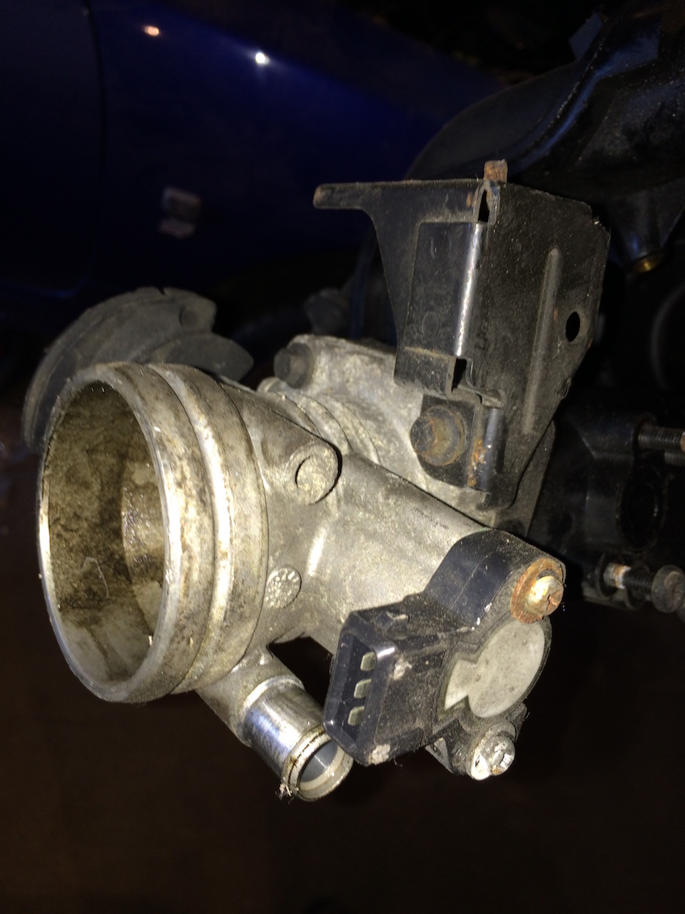

Moment mal, die Drosselklappe vom Turbo hat doch keinen Anschluss für die Kurbelgehäuseentlüftung. Wo hast du denn das lange Entlüftungsrohr jetzt angeschlossen?

Ich habe unsere vom Turbo jetzt in der Halle liegen und gerade nicht greifbar. Aber wenn ich mich richtig erinnere, sind die beiden Anschlüsse (Entlüftung und IACV) auch vorhanden, nur ist der eine halt nicht durchgebohrt.
EDIT: Teilenummer der Turboklappe ist übrigens MHB000410, Standard 48mm ist MHB000080 oder MHB000090, 52mm ist MHB000261. Steht auf dem Anschlussflansch zum Einlassplenum.

Ich war gerade in der Halle und habe nachgeschaut … zumindest bei unserer Turbo-Klappe ist der Entlüftungsanschluss zwar da, aber deutlich gekürzt.
DK Turbo.jpg [ 225.29 KiB | 10562-mal betrachtet ]
Eventuell ist es also doch was anderes?

Ein bischen kürzer war der Anschluss, das stimmt. Aber ich kann mich ums verrecken nicht erinnern, ob er durchgeht.
Ist die Bohrung bei Deiner Klappe durch?

Der 2. Anschluss war tatsächlich nicht durch. Hab ihn jetzt einfach gebohrt, die Schlauchaufnahme ein wenig modifiziert, dass er wirklich nicht abrutschen kann, anlernen und Probefahrt.
Bis jetzt schaut es gut aus, Geräusch weg.
Hoffentlich wars das.
Danke für die schnelle Hilfe! :up: :up: :up:
