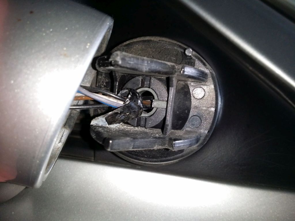

Tja... Spiegelglas ist ab, jetzt kann ich das Spiegelgehäuse zumindest etwas weiter weg ziehen... nur... da ist nichts wo ich die Feder einhängen könnte...
Ist also wirklich die Aufnahme an der Montageplatte abgerissen, oder?

Mein Tipp, etwas abgebrochen (Gußteil).
Schau mal auf der anderen Seiten, wenn du den Spiegel nach innen und/oder außen wegklappst und die Kunststoff-Tülle wegziehst, ob du erkennen kannst, wie das zusammen gehört.
Sonst mit Gewebeband gut fixen, sollte damit bis nachhause halten, sofern zur Hand.

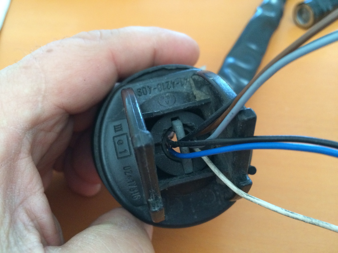

Jepp, stimmt, da ist was abgebrochen. Ich hab gerade mal mein Restteil angesehen, das gibt auch nix, den Fuß kriegt man nicht zerlegt. Leider ist der aber ausgeleiert, d.h. der Fuß dreht sich um ein paar Grad und schlackert, bringt dir also auch nichts. Aber so sollte das Gussteil aussehen:
Dateikommentar: Spiegelfuß
IMG_6933.jpg [ 215.1 KiB | 8218-mal betrachtet ]
In Deutschland wollen die Idioten für nen gebrauchten elektrischen Außenspiegel rechts bis zu 130 Euro haben :shock: :o , hab gerade mal auf eBay geschaut. Ich hab dann mal nach nem linken in UK gesucht, und siehe da: http://www.ebay.co.uk/itm/111868165646
Ein linker sollte es ein, weil der dann vom Winkel für die Beifahrerseite ist, und MBB ist der auch noch. Kann eventuell sein, dass die Verkabelung nicht passt, wegen der Verstellung, in dem Fall müsste man das am Motor umlöten. Ansonsten sind von der Bauform her meines Wissens links und rechts identisch. Und beim derzeitigen Pfundkurs kann man das ja mal probieren.
