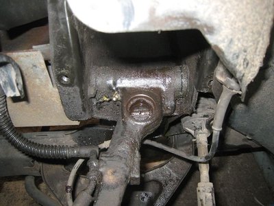

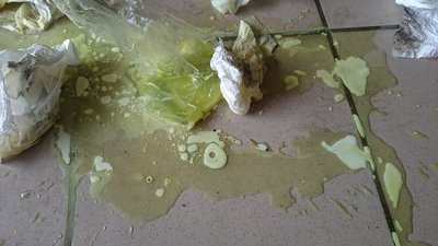

Durfte ich heute an einem armen leidenden MGF feststellen. Die Brühe macht zumindest das Füllventil (Autoventil) kaputt. (Gummiring löst sich auf), Bringt das Originalfluid zum Aufschäumen. Fluid und Hydrauliköl vermischen sich nicht vollständig.
Wahrscheinlich sind auch alle 4 Hydragaseinheiten beim oberen Diaphragma durch.
Das untere Gummigedöns scheint es auszuhalten.
Habe selbst nur eine Seite, bzw der Einheiten (vorn Fahrerseite) versucht mit Spiritus in der Pumpe einzeln zu prüfen, und der markante Haltepunkt um ca. 20 Bar während des Aufpumpens war nicht feststellbar. Druck steigt exponential bis auf 600-800psi an. Da ist dann eigentlich kein Stickstoffvolumen zum Federn mehr vorhanden.
Beim Entleeren eine riesen Sauerei. Mit Spiritus allein kann man den Mist wohl nicht spülen.
Das Auto kam hier an, und hüpfte bei jedem Schlagloch wie ein Flummi ... Da war extrem viel Luft (oder Stickstoff?) drin.
Egal, jedenfalls mochte ich meine Pumpe mit der Brühe nicht versauen und hab von kein Vakuum damit gesaugt.
Als Notlösung haben wir dann auch wieder 'n Schuss Druckluft reingeblasen damit wenigstens etwas federt und die Höhe mit Spiritus reinpumpen eingestellt.
4 gebrauchte Einheiten sind in Bestellung. Werde dann mal eins von den Dingern aufsägen und die inneren Schäden berichten.
Hat jemand einen Tipp womit man das Schei** Hydrauliköl aus den Plastikrohren rausspülen kann ?
Muß auch handhabbar sein, also ausbrennen geht auch nicht.

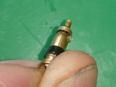

Dateikommentar: Ventil schliesst nicht mehr (hier mitels Daumen nach offen gedrückt. Da hängt Schmadder drin
DSC_0027.JPG [ 160.73 KiB | 18691-mal betrachtet ]
Dateikommentar: das klare ist Hydraulik-Öl, der gelbe Schaum ist altes Fluid
DSC_0024.JPG [ 270.2 KiB | 18691-mal betrachtet ]

Hab nochmal Fotos dazu gepackt von der Sauerei.
Mal gucken wie das dann geht, Der Hobel geht aussen auf eine Bühne zum Wechseln der Einheiten und da muß der Schmadder ja auch noch geordnet mit Hausmitteln aufgefangen werden.

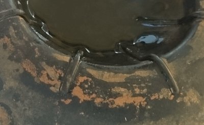

Inzwischen hatte ich aus meinem Museum der zersägten MGF-Teile die obere Membran der Hydragaseinheit hergesucht, die ich vor 12 Jahren mal seziert hatte....
In die Vertiefung etwa 2 ccm von der Hydraukbrühe reingekippt und gewartet.
Nach knapp zwei Wochen war von dem Öl nur noch ganz wenig da... und die Seitenwände wo mal Öl war, die glänzen matt.
Mit dem Finger drauf gepatscht ... klebt die Fläche.
Soweit objektiv die Tatsachen.
Dateikommentar: Bereich des inneren Diaphragma wo ich mit dem Finger kleben geblieben bin
mgf-DSC_0428 (2).JPG [ 208.01 KiB | 18485-mal betrachtet ]
Annahme:
Das Öl ist ins Gummi rein und hat die Oberfläche im Zehntelmillimeterbereich angelöst.
Habe dann heute nochmal 3ccm nachgekippt ... und um den Prozess zu beschleunigen während der Abwesenheit der Betreiberin unserer häuslichen Küche die Membran samt Ölpfütze in die Mikrowelle gestellt. ...
Hüstl, nach 20 Sekunden 800W? geguckt und da rauchte es leicht ;)
Schnell das Ding rausgenommen, denn durch das heisse Öl hatte sich das Gummi samt Ölpfütze schon leicht in Blasenform nach unten verabschiedet. ... war wohl zu heiss ;)
OK, den Teil der Forschung abgehakt, bleibt die Festellung von da oben.
Das Hydrauliköl löst bei Aussentemperaturen von rund 5°C das Gummi definitiv an.
Der Auflösungsprozess dauert lange. Kann mir vorstellen, dass nach Erstfüllung mit dem Öl die einheiten durchaus ein oder zwei Jahre halten.
Dann platzen und der Sticktoff die Brühe grün aufschäumt. Das federt dann noch.

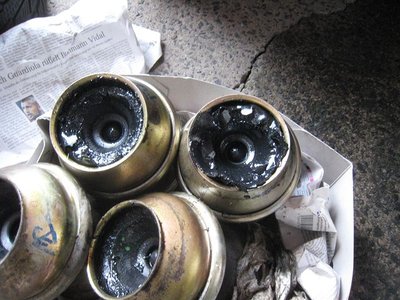

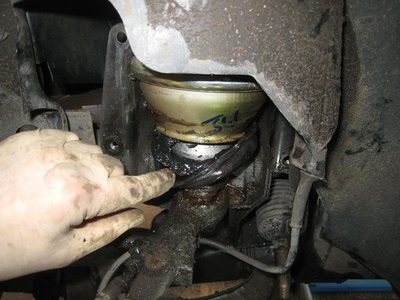

alle eigenen Zweifel an der Zerstörungskraft von Liqui-Mol ZEntralhdrauliköl wurden heute zerstreut. Da brauchts keine weiteren Beweise mehr.
Das Zeug macht alles aus Gummi kaputt.
Zuerst das obere Diaphragma solange bis der Stickstoff nach unten in das System entweicht.
Danach dann das untere Diaphragma. Das hält wohl etwas länger durch weils dicker ist, aus verschiedenen Gummischichten samt Stahlgewebegürtel zusammenvulkanisiert und dann der untere Staubschutz...
Eine Riesensauerei aus Öl-Gummischmadder.
Dateikommentar: Ansicht auf zerfressene Einheiten. Alukolben wurde entfernt.
k-IMG_7176.JPG [ 72.31 KiB | 18353-mal betrachtet ]
Die Leitungen wurden getauscht, wie von Klaus vorgeschlagen. (Alle Klemmen blieben heil, nur eine Metallklammer aus dem Bereich der Airbox lag am Ende noch einsam in der Ecke rum). (vergessen)
Zusatzüberraschung.

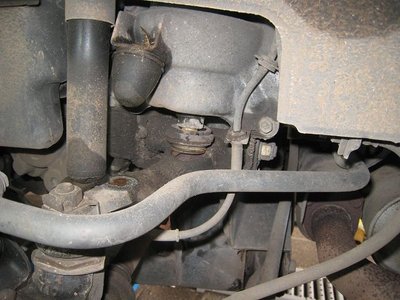

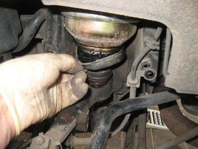

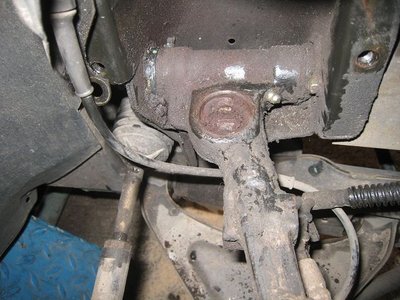

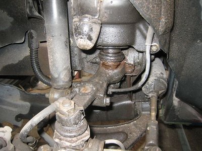

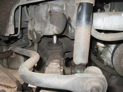

An dem Auto sind auch *selbstgedrehte* Tieferlegungspins montiert. Erwartungsgemäss zerbrochen und völlig verrottet, bis auf einen, HL, der zwar verrostet ist, aber wo das Kunststoffteil noch nicht zerbrochen war.
Die Teile hatten wir natürlich nicht besorgt, also erstmal provisorisch alles gereinigt und *einfach* wieder zusammengestöpselt (No risk, no fun)
Fotos zeigen das Ergebnis von Tieferlegung mit Lowering-Pins, nach ein paar Jahren.
Dateikommentar: Nr 1
k-IMG_7167.JPG [ 79.55 KiB | 18353-mal betrachtet ]
Dateikommentar: Nr 2
k-IMG_7168.JPG [ 66.88 KiB | 18353-mal betrachtet ]
Dateikommentar: Nr 3 Kunststoff noch heile, aber Bolzen darunter verrostet.
k-IMG_7169.JPG [ 59.53 KiB | 18353-mal betrachtet ]
Dateikommentar: Nr 4
k-IMG_7170.JPG [ 61.32 KiB | 18353-mal betrachtet ]
Schlimm
Dateikommentar: Alles Dreck
k-IMG_7171.JPG [ 59.53 KiB | 18353-mal betrachtet ]
k-IMG_7172.JPG [ 55.29 KiB | 18353-mal betrachtet ]

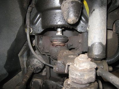

Und die Problemzone Oberer Querlenker.
Druckstück samt Kunststoffrahmen festgegammelt
Dateikommentar: Der mag noch gehen
k-IMG_7173.JPG [ 60.02 KiB | 18353-mal betrachtet ]
Dateikommentar: Da bin ich gespannt wie der zu reinigen geht
k-IMG_7174.JPG [ 69.65 KiB | 18353-mal betrachtet ]
Hinten gehen die ja gut raus.
Bin unsicher wegen der Demontage der vorderen oberen Querlenker, da die vordere Mutter der Welle ja im Kastenprofil versteckt ist..
Wer hats schon gemacht und hat Tipps ?
(Das müßten wir ohne Hebebühne machen, nur auf Böcke gestellt)

deine Aussage mit den short Knuckles ist nicht richtig.
Das die Knuckles samt Plastikteil ausgerissen sind liegt nicht an den Knuckles oder an abgedrehten Alukolben, das liegt daran das die Hydragaseinheiten nicht mehr ordnungsgemäß funktioniert haben.
Das passiert auch wenn so mancher Schlauberger sein Auto "tieferlegt" indem er das Hydragas ablässt.
Die Knukles schlagen in den Alukolben ein und verklemmen sich, weil keine oder nur eine geringe Federrate vorhanden ist, bei der nächsten Bodenwelle/Schlagloch wenn dann die Achse in der Luft hängt, werden die Knukles samt Plastikteil nach oben herausgerissen.
Sieht man auch oft bei Reparaturen durch "Fachwerkstätten" die vergessen haben die Unterlegscheibe wieder drauf zu machen.
Gerne schicke ich dir mehrere normale Knuckles mit zerstörten Plastikteil, zwei bekomme ich noch nicht einmal mehr aus dem Alukolben raus.

Moin, wie oben von Dieter geschrieben "ehemalige Fachleute" - d.h. das hat ein Privatmann befüllt. Ich glaube nicht, dass er mir dafür eine Entschädigung zahlt... Aber habe ihn selbstverständlich längst über die Auswirkungen in Kenntnis gesetzt, damit das anderen MG Fahrern nicht auch passiert. :-(
Wie gesagt ist jetzt die Frage ob ich komplett neue Querlenker brauche oder wir diese verrosteten Brocken ordentlich heraus bekommen, sodass die neuen Pins dicht hinein passen. Was denkt ihr?
