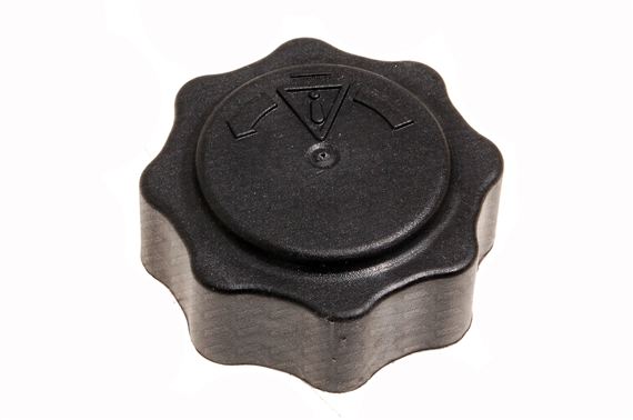

Ich hab den da:
PCD100160.jpg [ 19.9 KiB | 12066-mal betrachtet ]
Mo 21. Mär 2016, 23:40
Beiträge: 2145
Beitrag Re: Deckel Ausgleichsbehälter
Aber: Nach genauerem Studium der Tatsachen: Meine alter sieht genau so aus, aber der neue von mir ist um 5 mm höher.
Di 22. Mär 2016, 00:07
Beiträge: 5193
Joezapp hat geschrieben:
Ich hab den da:
Übrigens, wiederum Vorsicht bei den Ebay Angeboten aus alten Beständen von Rover...
Es gab mal einen Rückruf des Deckels (um 2000 rum) weil die Werkzeuge kaputt waren und die dichtenden Stahlscheiben nicht korrekt ausgeprägt waren. Wenn das Plättchen etwas ausser Mitte gerutscht war, dann gab es häufig Druckverlust und *Kühlmittelabgänge*
Die Deckel, die dann ein zwei Jahre weiter produziert wurden hatten dann einen weißen 2mm Punkt oben drauf.
Wer die Wahl hat einen Deckel auszusuchen, und wo nicht 100% sicher ist, das der aus neuester Produktion weit nach Jahr 2000 stammt, würde ich die Finger davon lassen und lieber einen zu hohen, aber allerneuesten kaufen. Es sei denn der Verkäufer wohnt um die Ecke, .. zium Umtauschen.
Details von den Innereien sind auch auf mgfcar.de zu finden.
PS. hab da malwas gebaut um die Deckel zu testen... Muß mal den Thread suchen ;)
