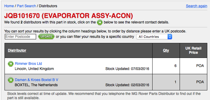

das komplette teil rund um den verdampfer ???
http://www.mgfcar.de/epc/1014.htm
da kannst glück haben lhd gibts glaube noch für 300€ oder so...
rhd waren glaube ausverkauft.... aber wer braucht schon klima :D

216 Pfund bei Rimmer, Damen & Kroes haben aber scheinbar auch noch eins liegen:
Bildschirmfoto 2016-03-16 um 15.07.27.png [ 79.99 KiB | 12061-mal betrachtet ]

Danke Euch beiden. Dann werde ich mal schauen, ob ich das Teil auseinander bekomme und reparieren kann, oder
ob ich ein Neues benötige.
