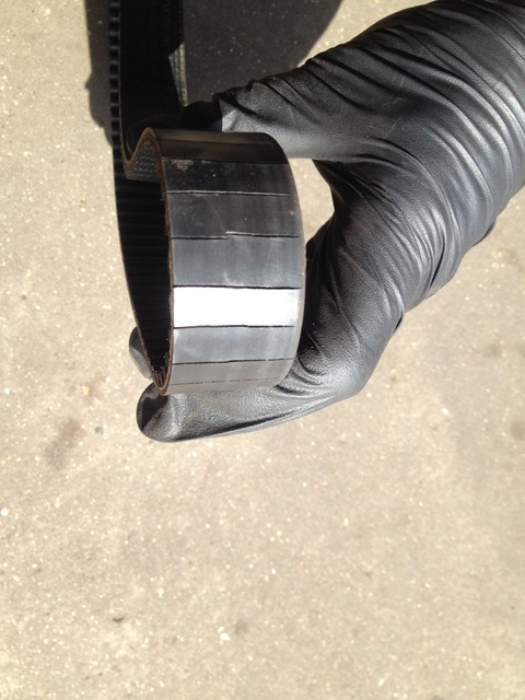

Sinnvoll ist es, zum Beispiel beim Ölwechsel mal eben den Zahnriemenkasten aufzumachen (sind nur 5 Schrauben zusätzlich) und einen Blick auf das gute Teil zu werfen. Wenn man Pech hat, sieht man dann so was hier:
Dateikommentar: Zahnriemen nach 3 Jahren
2015 April Cam belt 002.jpg [ 103.83 KiB | 13136-mal betrachtet ]
Na ja, eher wohl, wenn man Glück hat, denn so hat man wenigstens noch ne Chance, den rechtzeitig zu wechseln.
