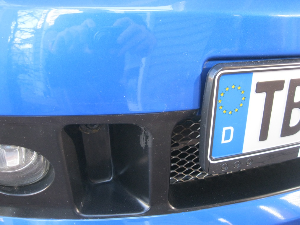

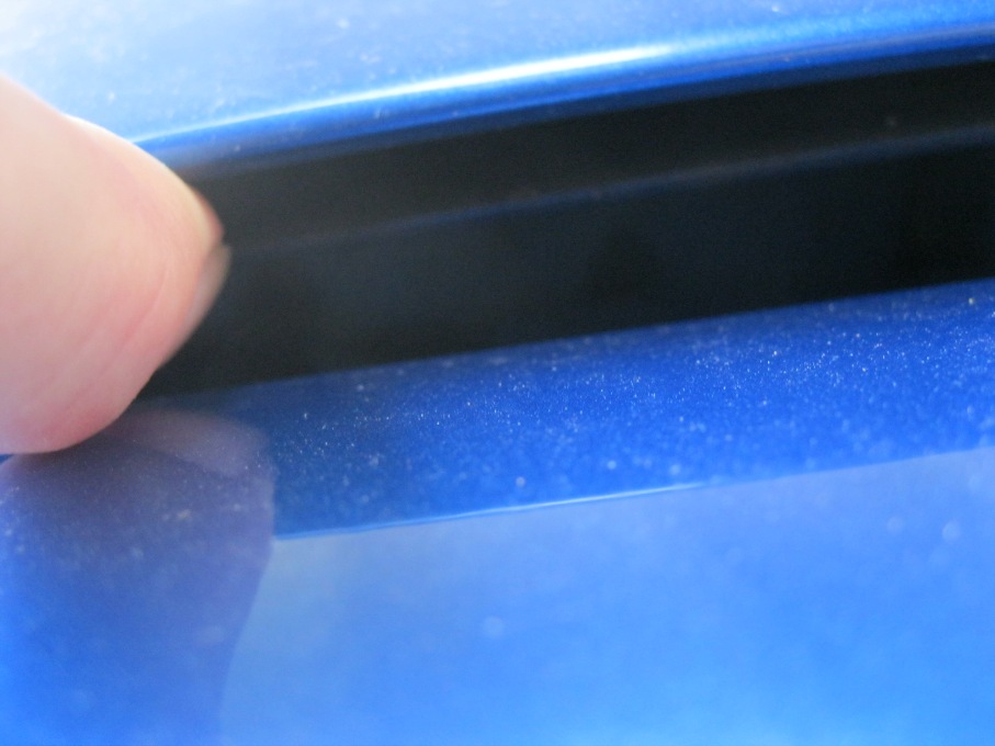

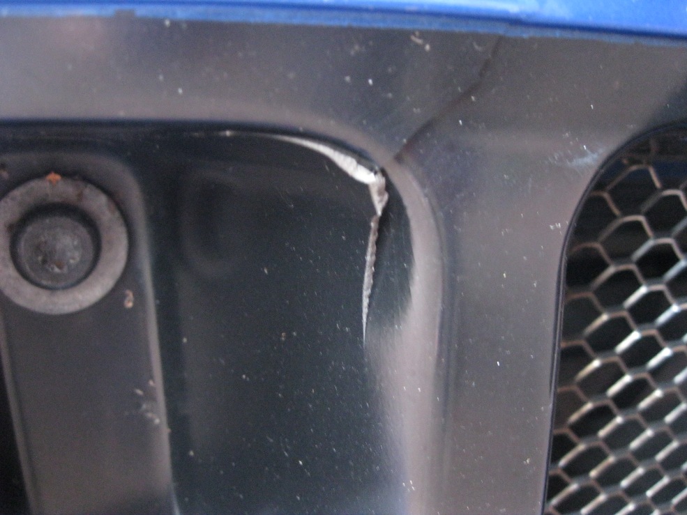

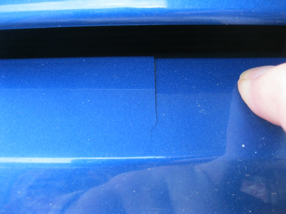

Jetzt hab' ich mir das ganze mal genauer angeschaut und als Ursache für das Geräusch den Befund vom ersten Bild gefunden: im oberen Quersteg der Verkleidung ist der untere/Innenteil lose und lässt sich nach unten biegen (leider nicht ganz scharf bzw. deutlich zu sehen). Dann entdeckte ich noch einen Riß im mittleren Quersteg, direkt unterhalb (Bild 2). Zu guter letzt fand ich die Stoßstange weiter unten, im schwarzen Teil, "eingedrückt"/gesplittert (Bild 3).
Mein erster Impuls war, die Stoßstange abzunehmen und mit Zweikomponentenkleber die schadhaften Stellen von hinten zu kleben/verstärken. Der unterste Schaden müsste dafür wohl erstmal von innen gerichtet werden.
Hatte das schonmal jemand? Vorschläge zur Reparatur?

kannst erstmal mit kunststoffschweissen von hinten in form bringen...
wenn du es richtig machen willst musst das auch von vorn machen und dann halt lackieren...
Mo 16. Nov 2015, 16:19
Beitrag Re: Stoßstange vorne beschädigt
Den Riss in de Heckschürze meines grünen MGF hat ein befreundeter Karosseriebauer und Lackierer mit Spezialkleber und Reparaturfließ gerichtet. Da sieht man gar nichts mehr. Ist auch schnell erledigt. Um´s Lackieren kommst du aber nicht herum, wenn es am Ende gut aussehen soll.

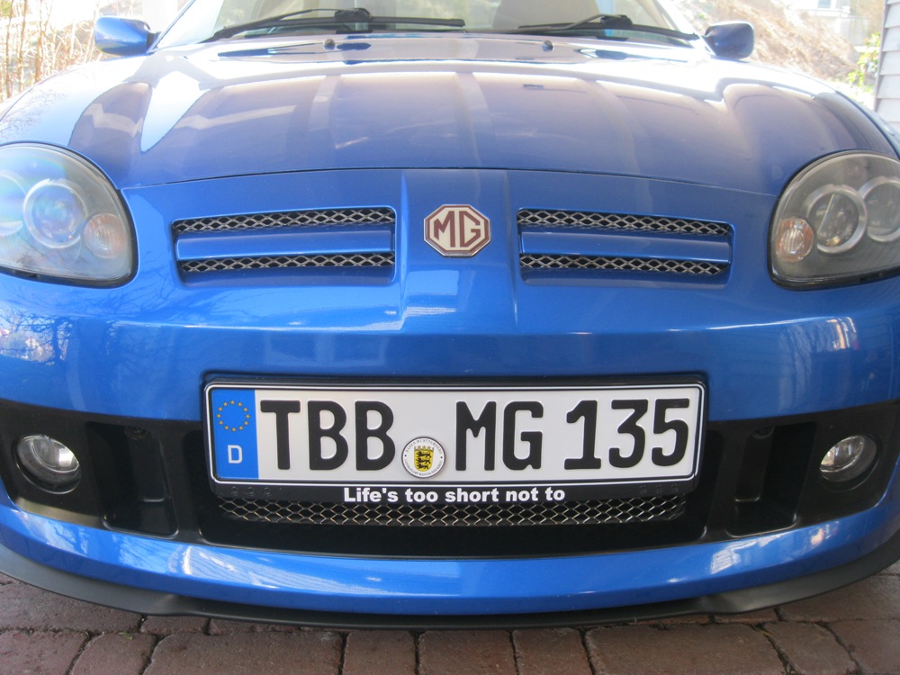

So, nach Weihnachten hab' ich die Stoßstange abgenommen und die defekten Stellen von hinten mit Zweikomponentenkleber geflickt. Die Stelle ganz unten (im schwarzen Bereich) ließ sich leider nicht rausdrücken, wie ich eigentlich vorhatte. Von außen etwas gefeilt und dann mit schwarzem Lack seidenmatt retuschiert - fertig ist der Lack ;)
bumper 1klein.JPG [ 182.99 KiB | 4781-mal betrachtet ]
Bei der Gelegenheit wollte ich den Frontlook noch ergänzen. Ein stück rostfreies Stahlgewebe (wie hinten im Kofferraumdeckel) zurechtgeschnitten und vorne mit kleinen Kabelbindern und schwarzer Karosseriedichtmasse eingesetzt - seht selbst:

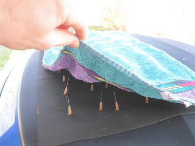

Nachdem alles wieder zusammengebaut war, ärgerte mich unser halber Kater, der die MG gerne als Ausguck und Schlafplatz nutzt, jetzt im Frühjahr mausert er sich und hinterlässt gerne Drecktapsen auf dem Ganzen Lack :evil:
Also nahm ich ein Stück Gummimatte, klebte einige Kanülen drauf und bedeckte das ganze mit (s)einem alten Katzenhandtuch:
bumper 3klein.JPG [ 181.3 KiB | 4781-mal betrachtet ]
Hoffe, es hilft...
