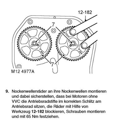

Ich unterstelle MPI Maschine?
(Stifte auf 2 und 7 Uhr
Falsch. Muss 4 und 7 Uhr sein.
MPI_Nockenräder.jpg [ 44.18 KiB | 9227-mal betrachtet ]

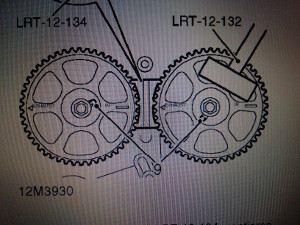

Ich muss sagen, dass ich die Nockenwellenräder anders im Kopf habe. Ist der Steg zwischen den Stiftlöchern so stark abgewinkelt?
Ich muss mir das nachher noch mal am Auto anschauen.
Habe mich an folgende Zeichnung gehalten:
Dateikommentar: Nockenwellenräder
IMG_20151104_172426.jpg [ 34.78 KiB | 9218-mal betrachtet ]

irgentlich wurst ob 2 oder 4 uhr.... die markierungen der räder müssen fluchten und beim einlass muss der stift bei einlass stehen und bei auslass auf auslass egal welche uhrzeit... das kann auch mitternacht sein.. :angel:

Die Stifte passen soweit, hatte gestern noch mal nachgeschaut.
