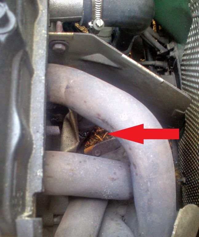

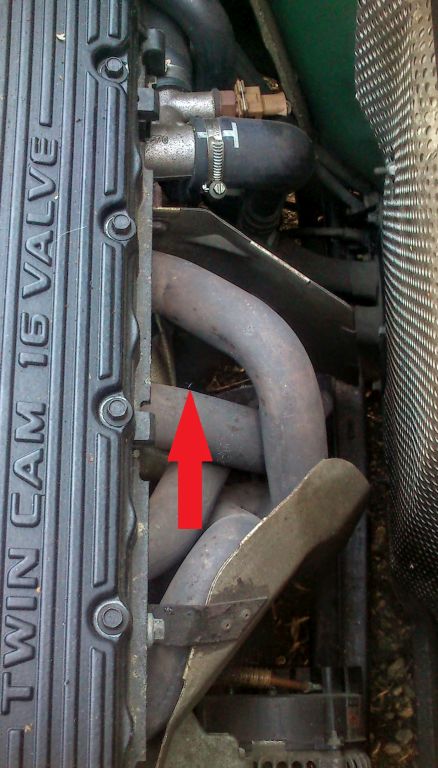

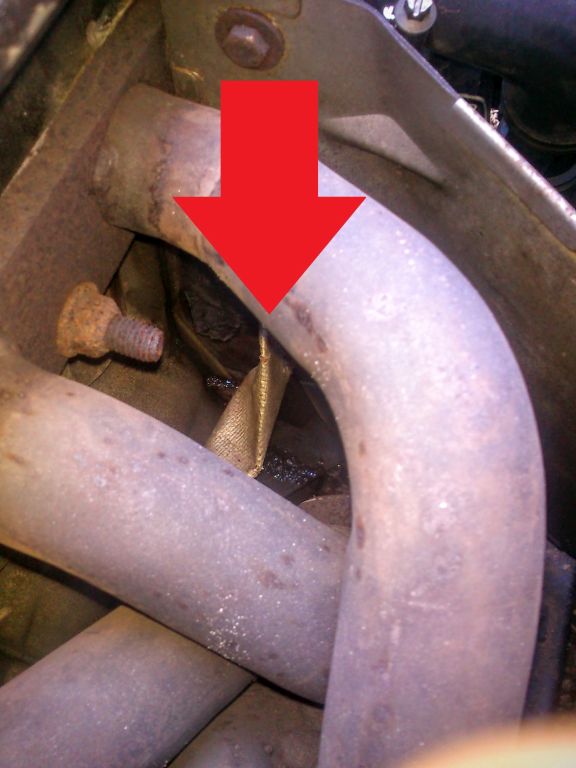

So... hab jetzt fleissig weiter tröpfchenweise Wasser aufgefüllt und heute nochmal ausgiebig gesucht und getestet....
Also Ich hab die Stelle soweit eingegrenzt und gefunden, komm aber trotzdem nicht weiter 8-) .
- nach Motorstart, scheinbar nur mit absolut kaltem Motor tröpfelt es richtig, sobald die Temperatur passt tröpfelt nix mehr
- es tröpfelt sehr wohl, dadurch das es aber eben nur paar Minuten tröpfelt verliert er kaum Wasser, dazu sind halt ein paar dutzend Kaltstarts nötig um es am Ausgleichsbehälter zu sehen
- auf den Fotos seht ihr die doch relativ nasse, sumpfige Stelle, dort war im Kaltzustand ein kleines Rinnsal das auf den Boden tröpfelt, dann aber wie gesagt schnell versiegt.
- rundherum und obendrüber, alle Stellen die so tast- und sichtbar sind, sind trocken
- einzig die Stelle nach links, zum Motor hin ist für mich kein bißchen einsehbar, aber WAS IST DA das tröpfeln könnte?
Dank euch für eure Hilfe
Sebastian

Mir fällt da eigentlich evtl. die Kopfdichtung ein.
Die lässt gerne Richtung Auspuffkrümmer aus.

Also kein weißer Rauch, keine Auffälligkeiten im Öl oder Kühlwasser, verstärkte Dichtung ist seit 2 Jahren und knapp 8t km drin.
Wie gesagt, es ist an der Stelle schwer zu sehen/fühlen, aber dort wo es nass ist das ist recht weit unten, obendrüber, in Höhe Dichtung ist auch nix nass...

Auf den 1. Foto siehts doch so aus, ob es von oben runterläuft, oder täuscht das?
Hmm, wo solls sonst noch herkommen? - Marderpipi :mrgreen:
Kopfschrauben anziehen ist zu aufwändig und schon längst überholt, mittlerweile schmiert man Silikon aussen rum, hält ewig. :twisted: :mrgreen:

Nee das täuscht ich kann soweit zu 90% sicher sagen das der wasseraustritt keinesfalls von oberhalb der krümmer kommt...

Vielleicht mal mit'm Spiegel um die Ecke schauen, wo das genau herkommt... :(
Ich meine, wenn du das "Ereignis" schon so genau eingrenzen kannst (bei kaltem Motor), dann müsste das doch noch genauer zu lokalisieren sein.
Und wenn sonst nichts ist (Temperatur, Mayo am Peilstab usw.), dann halt immer ein Fläschchen Kühlmittel im Kofferraum mitführen und öfter mal den Stand kontrollieren.

Yep, so wirds ausschauen, beobachten, nachfüllen und bei der nächsten Gelegenheit mal mit nem Spiegel auf ne Rampe oder so. Meine Hoffnung war das hier postwendend jemand postet "yep, da ist Schlauch Y, Ventil X, ne typische Stelle...." :lol:

Wir können bei Gelegenheit mal schauen ob wir die Stelle bei dir finden. Ich habe die Stelle ja schon das letzte mal bei dir gesehen und vermutet das es Kondenswasser war, weil so wenig und bei heißen Motor dann verschwunden.
